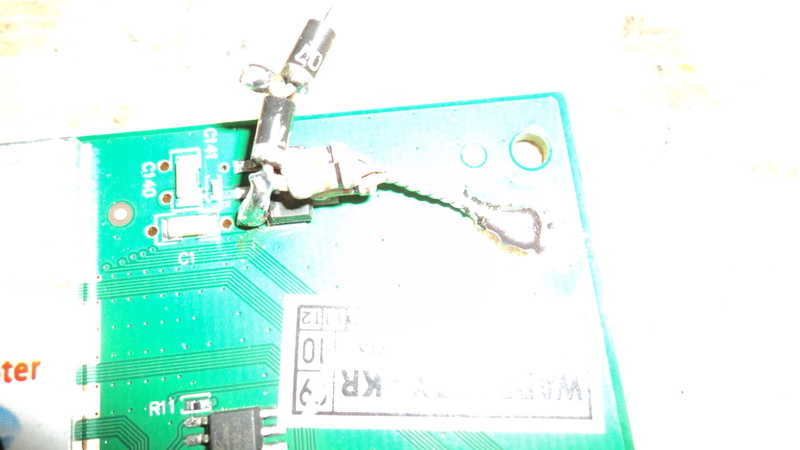

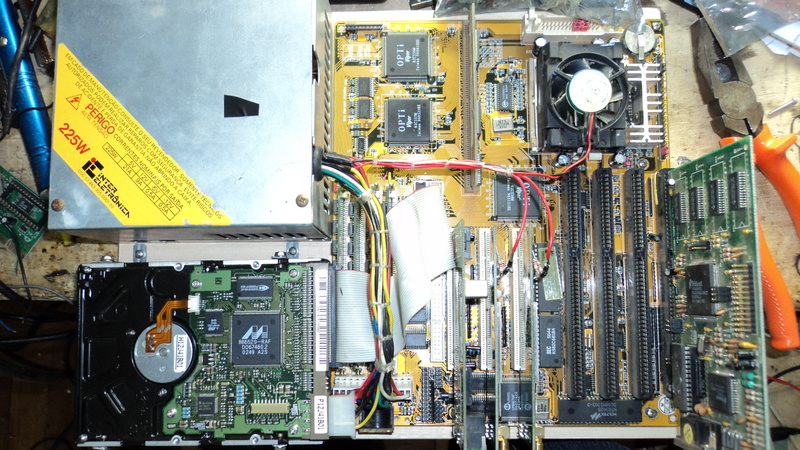

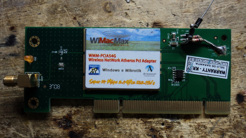

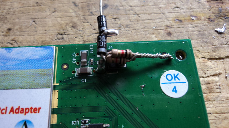

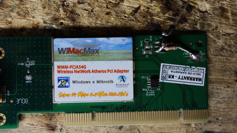

    Pra quem tem aqueles pentium 100 da vida e querem colocar ele pra trabalha como router board com as placas Wimacmax ou Samsung swl2400p segue ai fotos da alteração que tem que ser feita nas placas. eu uzei dois diodos 4007 e 3 resitencias de 1k, os diodos ligados em serie entre o 5v da fonte e o coletor do transistor e as resitencias ligas do coletor do transistor no terra da plaquinha
    Antes que digam que elas não funcinam bem, tenho varios trabalhando dessa forma e funciona normal com distancias de 500m e 1,5km com media de 15 clientes pendurados simutaniamente por placa e funciona legal. o unico problema é em ralação a licença.

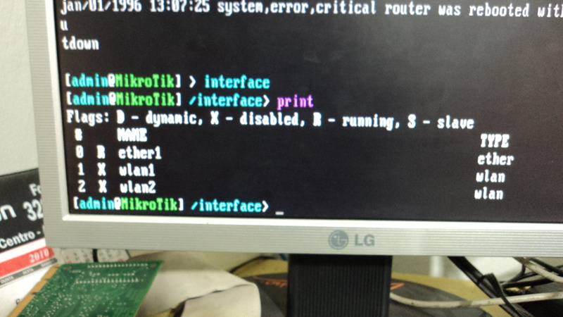

    Quando vc instala o Mikrotik em maquinas antigas como pentium 100 166 elas naum levantam, dai vc fas essa alteração e elas funcionam.
