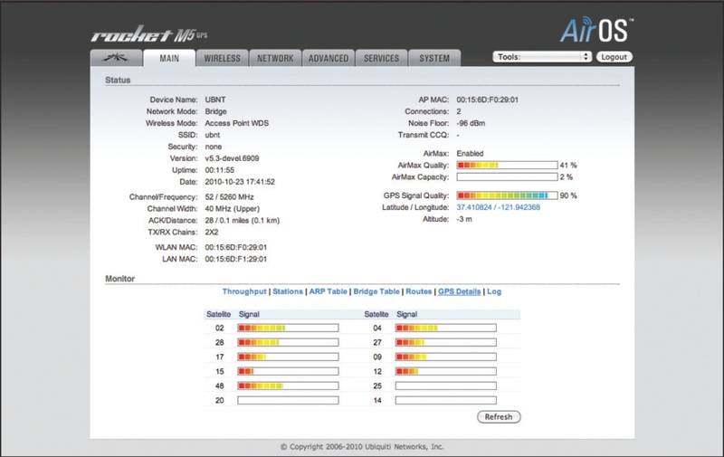

    E como pode-se ver na imagem abixo fornece a localização e altitude do equipamento !

    Serve para o ajuste de TIMING, por consequencia ACK, e posicioamento o que melhora em muito a qualidade do link !

    Fora que isso abre as portas para um gerenciador de rede perfeito, montando mapinha do google e tudo mais, mostrando a rede inteira tudo automatico. Aguardo ansioso a homologação!
