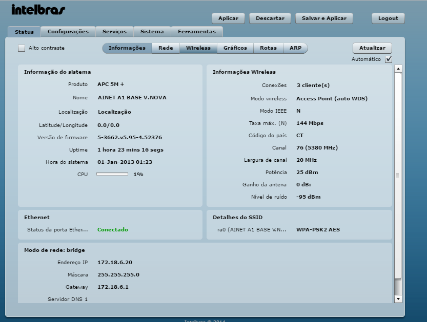

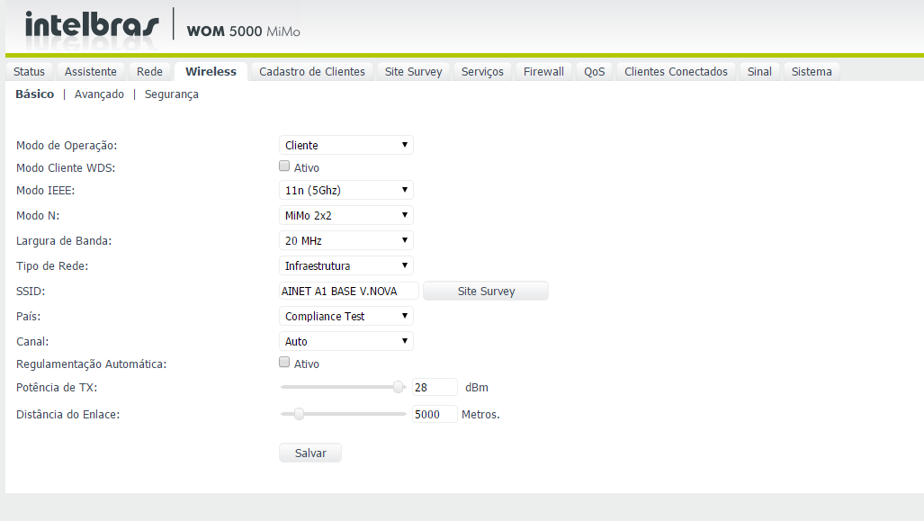

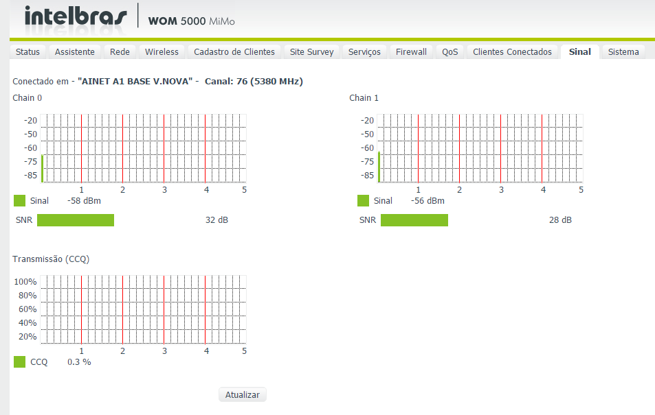

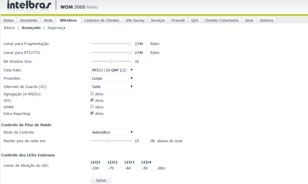

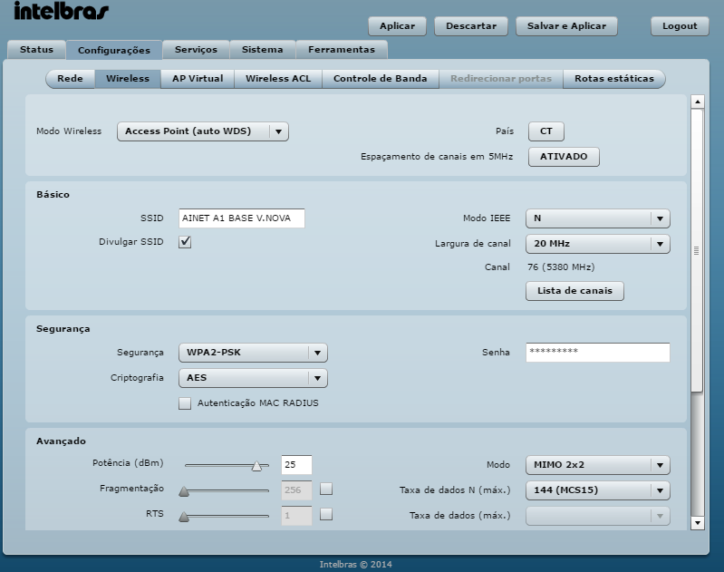

    Estou com 6 equipamentos (APC 5M + PTP/PTMP 2N 5 GHz MiMo 2x2 com PD-5800-60-15-DP-STN algcom blindada) na torre em uma altura de aproximadamente 42 metros.
    Os clientes nos quais conecto nos equipamentos funcionam algumas horas em perfeitas condições. Depois de um tempo o CCQ cai para 0.3% ,0,15% clientes ficam lentos não navegam.
    Há também uma distorção de informação na qual, no APC o sinal do cliente fica 45/46 e na antena do cliente fica 58/60.
    Tanto utilizando iPoll e sem iPoll.
    Alguém poderia da uma luz?

    Primeiro fica difícil analisar sem prints. É um mau hábito recorrente a quem vem pedir ajuda não se dar o trabalho de printar as telas para análise.
    Quanto ao que foi postado até agora: É completamente normal o sinal no AP ser um e no cliente ser outro. A não ser que no cliente tenha um EIRP exatamente igual o do AP (o que ocorre geralmente em PTP com equipamentos idênticos em ambos os lados). Então é uma lógica. EIRPs diferentes, antenas de ganhos diferentes, sinal recebido diferente.
    Quanto a seu problema de CCQ, sem prints de AP e clientes, no momento do acontecimento, para análise é pura prática de vidência qualquer comentário.

    Experimenta setar o cliente em msc 8, vai diminuir o rate da tx e rx mas em muitos casos melhora o ccq

    Faça a conta comigo amigo. Teu sinal médio no cliente é de -58dBm com SNR médio de 30dB... Isso dá um noise de aproximadamente -90dBm... O que é uma m****
    No AP o noise está em -95dBm o que também não é bom .
    O primeiro passo então é fazer uma análise de espectro para localizar uma faixa com noise menor que esses -90dBm aí... Algo na faixa de -100 ou -105dBm seria ideal.

    -Outra observação importante são alguns pontos na configuração dos seus equipamentos que podem ser melhorados, seguem abaixo as descrições.
    -As potências configuradas em seus clientes estão todas em 28dbm como no exemplo? Caso estejam verifique se realmente é necessário utilizar potência máxima nos clientes. Tente diminuir um pouco a potência, algo em torno de 20dBm ou 22dBm já fará diferença.
    -A distância configurada neste cliente está correta, 5000 metros? Lembramos que este parâmetro deve ser configurado com 110% a 120% da distância real entre o cliente e a torre.
    -Assim como o amigo kaue00 recomendou, faça um teste utilizando modulações mais baixas nos clientes, teste com MCS 9 e MCS 8. Vale a pena testar diminuir a modulação do AP também, utilize MCS 13 ou 12 e verifique como ficará o CCQ.
    -Outros dois detalhes importantes sobre a configuração de Wireless >> Avançado dos clientes é fazer um teste com Intervalo de Guarda (GI) Longo e aumentar o piso de ruído para 20dB ou 25dB abaixo do sinal.
