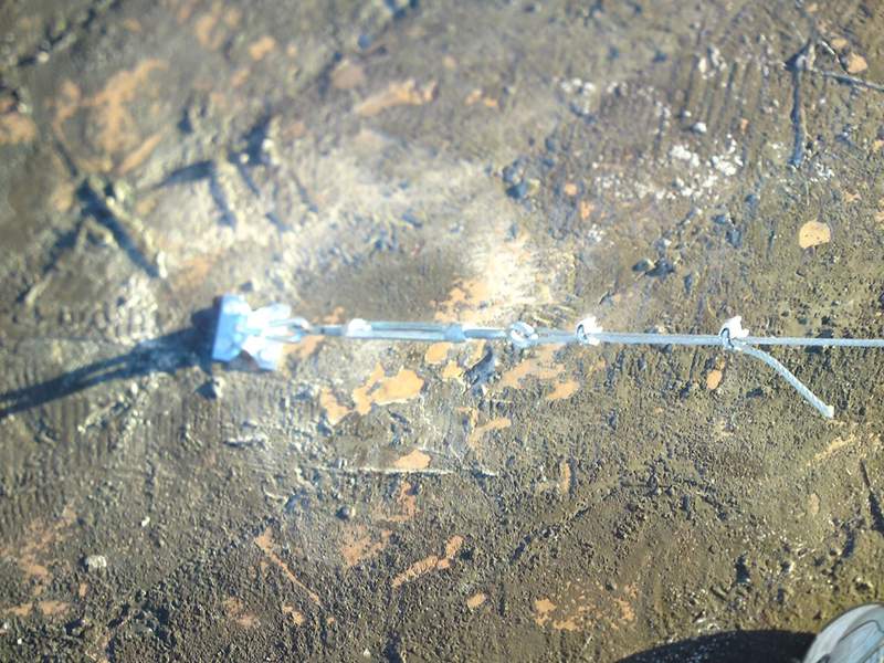

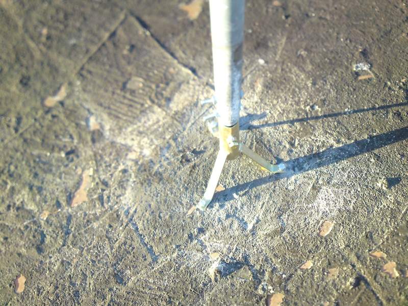

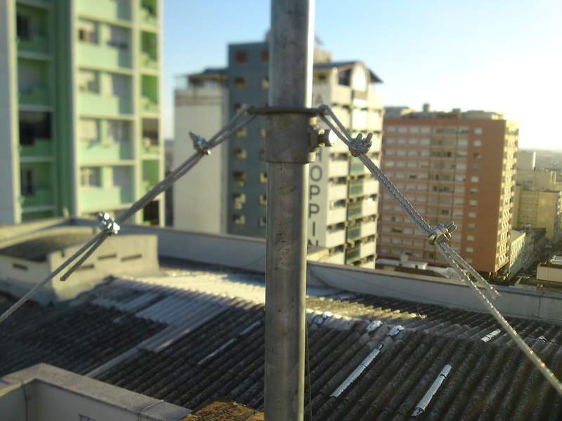

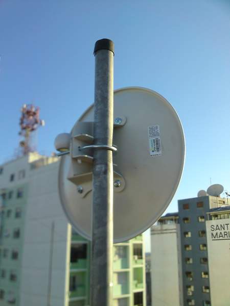

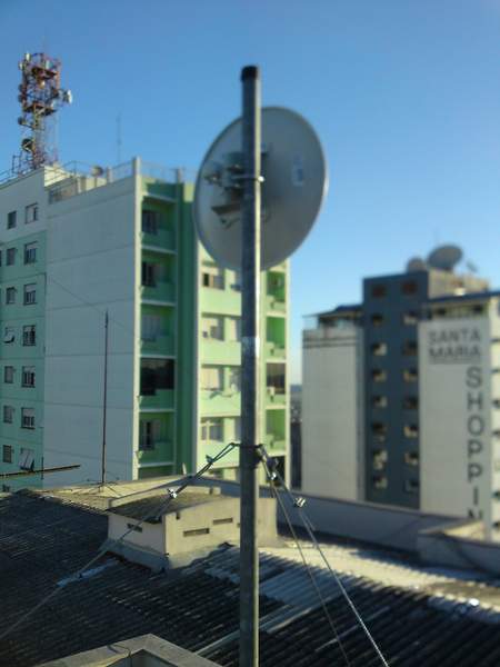

    Recentemente fizemos um ponto a ponto de pouco mais de 6km com duas NanoBridge. Anexei as fotos pra servir como exemplo. Confere ai e me diz o que tu acha. Abraços!

    Padrão Re: Antena no telhado - Como prender ?
    Quero ver quem ranca seu enlace ai do telhado!!! Bem executado!!!
    Padrão Re:
    Obrigado Everton! O mérito é todo da minha equipe, eu apenas projetei e acompanhei a execução. Deu um trabalhão enorme, mas o resultado ficou espetacular.
    Hoje de tarde vou lá pra montar os equipamentos que vão interligar com a operadora, e vou aproveitar para tirar mais umas fotos. De noite posto outras atualizadas para vocês verem como ficou.
    Abração amigo!
    de qntos dbi e essa nano??? belo trabalho.... parabéns!!!
    Padrão Re:
    Obrigado Lisandro! Essa é a NanoBridge de 22dbi.
