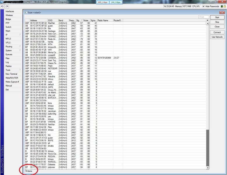

    Pessoal, olha o scan desta antenda que utilizo como "espia" para os paineis, ela esta com uma omni de 8dbi, apenas para realizar uns scans de vez em quando, desabilitei meu equipamento para manutenção e resolvi da uma olhada no ambiente... Nem sei se isto pode ser excesso de sensibilidade do cartão ou é poluição mesmo...afff até me assustei!

    Os broadcasts de SSID são transmitidos na menor modulação (1Mbps no caso de 802.11b), então a chance de pegar os SSID de muito longe são grandes, não significa que eles vão mesmo conseguir interferir ou que você conseguiria se comunicar com essas redes.
    Eu uma vez num ponto alto da cidade peguei um broadcast de SSID de um AP que fica dentro de um prédio comercial a uns 10 km de distância... e esse AP não tinha antena externa. Foi um evento do tipo "um em 1 milhão".
