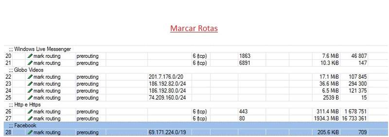

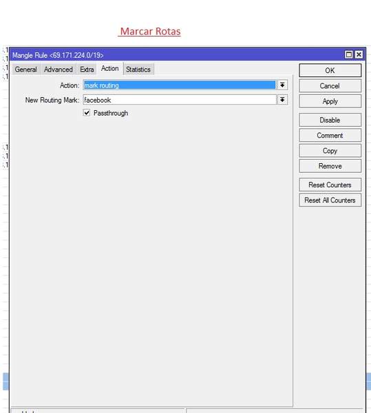

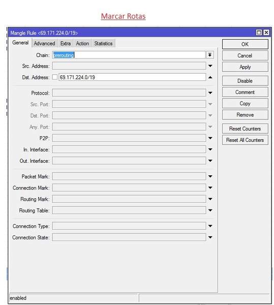

    Então galera estou testando aqui há alguns minutos e está funcionando como eu esperava. O que precisva era saber o endereço de rede do serviço para que eu definisse uma rota estática para tal, em anexo uns prints.
