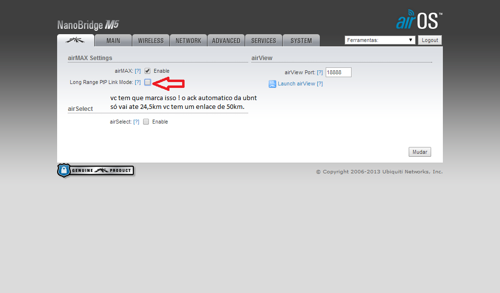

    aposto que teu ack ta automatico !Clique na imagem para uma versão maior

    Bom dia amigo, sim está marcado.
