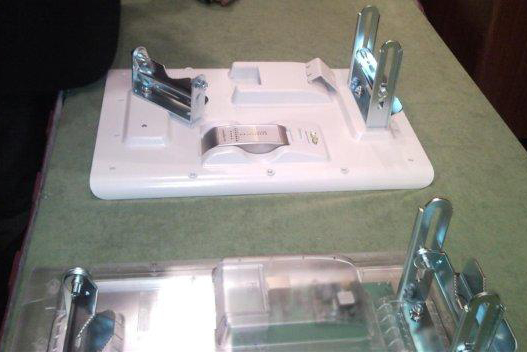

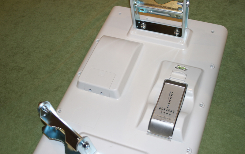

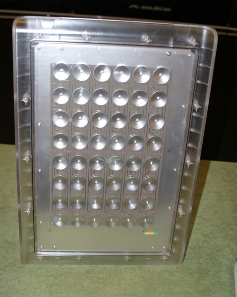

    Uma das tecnologias de novos produtos da família UBIQUITI é a AirBeam, com tecnologia Beamforming, um painel setorial de 90graus composto por 6 Sub Antenas alimentadas por amplificadores de RF individuais. E controladas por um processador modulador central.
Nome:	         AirBeam Sector 01.jpg
Visualizações:	1043
Tamanho: 	113,5 KB
ID:      	17411Clique na imagem para uma versão maior
Nome:	         AirBeam Sector 08.jpg
Visualizações:	853
Tamanho: 	31,5 KB
ID:      	17408Clique na imagem para uma versão maior
Nome:	         AirBeam Sector 05.jpg
Visualizações:	858
Tamanho: 	154,2 KB
ID:      	17410Clique na imagem para uma versão maior
Nome:	         AirBeam Sector 02.jpg
Visualizações:	815
Tamanho: 	126,8 KB
ID:      	17412Clique na imagem para uma versão maior
Nome:	         AirBeam Sector 07.jpg
Visualizações:	778
Tamanho: 	128,3 KB
ID:      	17407Clique na imagem para uma versão maior
Nome:	         AirBeam Sector 03.jpg
Visualizações:	755
Tamanho: 	169,9 KB

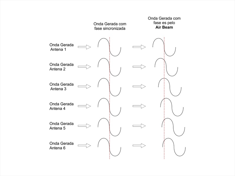

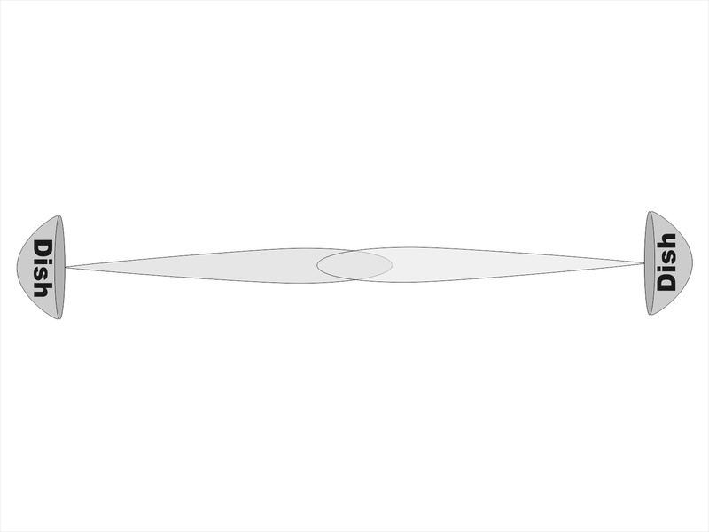

    O grande objetivo é acabar com as interferencias causadas pelo uso excessivo do espectro rádio elétrico.
    A melhor maneira de fazer comunicação em redes wireless, é a diminuição do ângulo de irradiação das antenas, evitando interferencias laterais.
Nome:	         air beam 04.jpg
Visualizações:	717
Tamanho: 	17,3 KB

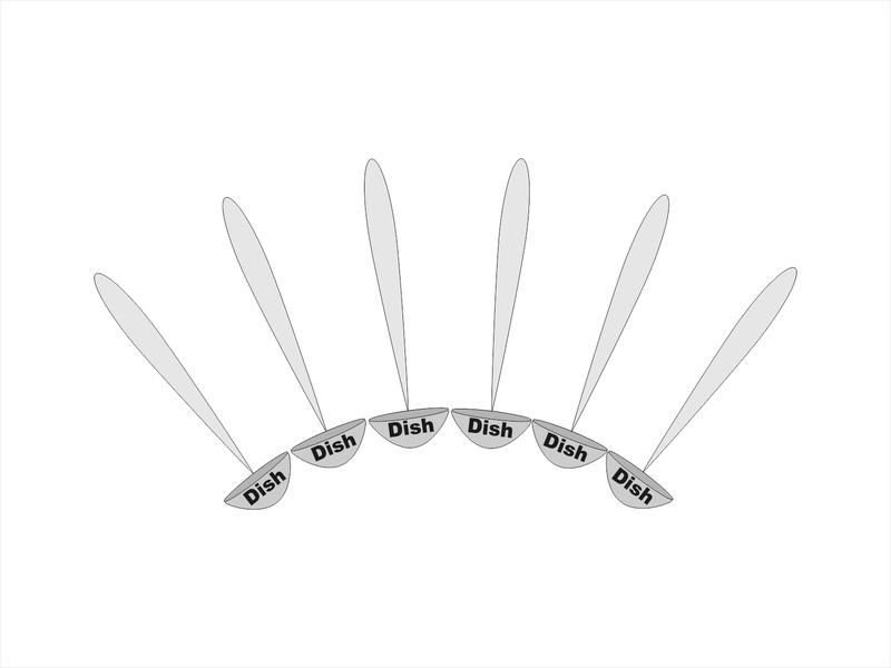

    O que seria inviável pelo numero de equipamnetos a serem instalados e pela quantidade de frequencias a serem utulizadas para evitar interferencias geradas pelo próprio POP.
Nome:	         air beam 01.jpg
Visualizações:	630
Tamanho: 	31,4 KB

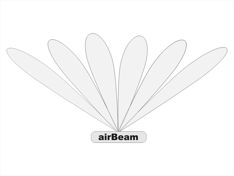

    A solução é o uso de um conjunto de 6 antenas operando em conjunto, fazendo um sistema de 90graus de amplitude, alimentadas cada uma delas por um amplificador de RF individual e controloados por um processador central.
Nome:	         air beam 05.jpg
Visualizações:	637
Tamanho: 	37,9 KB
    O processador gera um deslocamento na fase e a amplitude do sinal de cada amplificador, criando um padrão de interferência construtiva e destrutiva na frente de onda.
    Ao receber, informações provenientes de sensores diferentes são combinados de tal forma que o padrão esperado de radiação é de preferência, observados.
Nome:	         air beam 02.jpg
Visualizações:	646
Tamanho: 	48,6 KB
    Proporcionando que os Ap´s Cliente se conectarem á ela sejam direcionados a antena com a fase que melhor se adecue a ele.
    O sistema ainda conta com sitema de sincronismo de Timing por GPS, melhorando o desempenho do sistema em até 60%.
    Tal sistema ja é usado nos WAVION, só que com antenas OMNI, e a um preço proibitivo, a UBIQUITI mais uma vez revoluciona o mercado apresentando um equipamento que opere em painéis setoriais o que melhora em muito o desempenho do sistema.
    A um preço acessível a provedores que buscam una tecnologia com produtividade superior.

    Se não me engano são 7 fachos que a antena transmite, inclusive tem uma linha de 7 leds que mostram em qual direção está operando.
    Confirma aí.

    Paulo, estes 6 transmissores trabalham todos no mesmo canal? Creio que sim.
    Quando o Wavion foi lançado ele chegou ao Brasil por 20.000 reais. Foi lançado pela Parks e a Mude. Tinha o nome de BWS2400 . Produto acho que foi mal lançado.
    Apesar de não ter o conhecimento técnico para uma análise mais profunda, logo me chamou a atenção o tal de beamforming que o wavion usa.
    Hoje um dos distribuidores já tem ele por 10.000 o que ainda é um valor alto para a maioria.
    E há ainda a questão de reposição. Quem poderia manter uma unidade pelo menos de reserva?
    Agora com este da Ubiquiti que deve seguir o padrão de comercialização atual dos outros produtos, com preços mais baixos acho que o beamforming vai pegar de vêz.
    Há previsão de lançamento?
    Paulo, uma coisa que a Ubiquiti deveria fazer é já colocar uma responsabilidade em cima dos distribuidores oficiais para buscar a homologação. Nem esperar pelo lançamento. Mandar um para o distribuidor já encaminhar a homologação.
    Já que ela prefere deixar a homologação a cargo dos distribuidores, pelo menos uma pressão em cima seria bom.
    O mercado está sedento de novos produtos. Não só pela novidade mas para a melhoria do serviço que é o nosso alvo maior. Mas precisamos que tenha uma agilidade nas homologações.

    Citação Postado originalmente por lgiudice Ver Post
    Confirma aí.
    Pelo que posso ver na foto são 6 colunas de 8 elemntos, pra mim são 6 antenas.
    Mas prometo averiguar e se estiver errado, retifico !
    Caro 1929, o produto tem laçamento previsto para o primeiro trimestre de 2011.
    E realmente deve seguir as tendências de custos baixos dos materiais UBIQUITI.
    Quanto a questão da homologação é uma boa idéia, passarei sua sugestão aos encarregados da UBIQUITI, e creio que podem agilizar isso .
    Grande Abraço.
    Pelo que o Robert falo em Foz sao 7, ou posso estar muito enganado.

    Agora com o questionamento do amigo AltoValeNet tambem fiqui perdido, expliquei o funcionamento do sistema e me baseei na imagem da AirBeam aonde tem seis colunas de refletores, mas se confirmado 7 feixes me prontifico a reformular o tópico.
    Grande abraço a todos.
    São 7 sim, pois lembro que na hora até fiz a conta de dividir os 90 graus por 7 e dava algo proximo ao 12 graus. E lembro tb da linha de leds que fica indicando em qual feixe esta operando.
