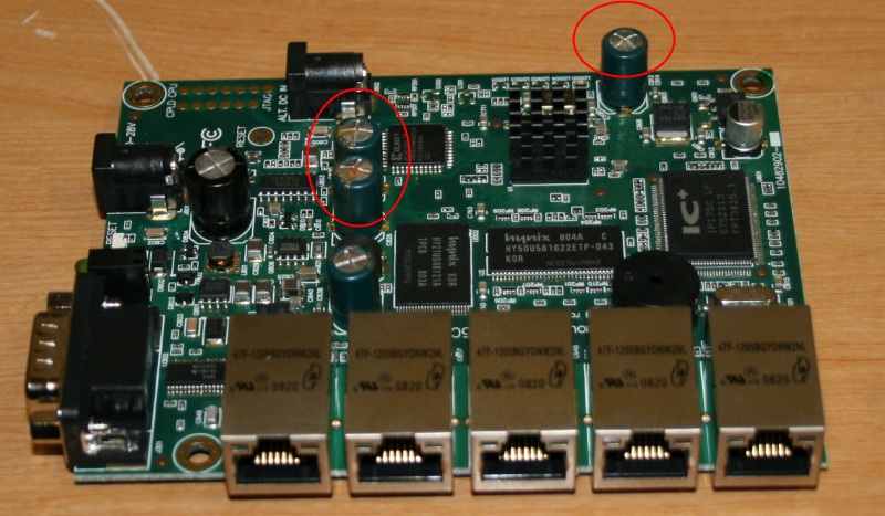

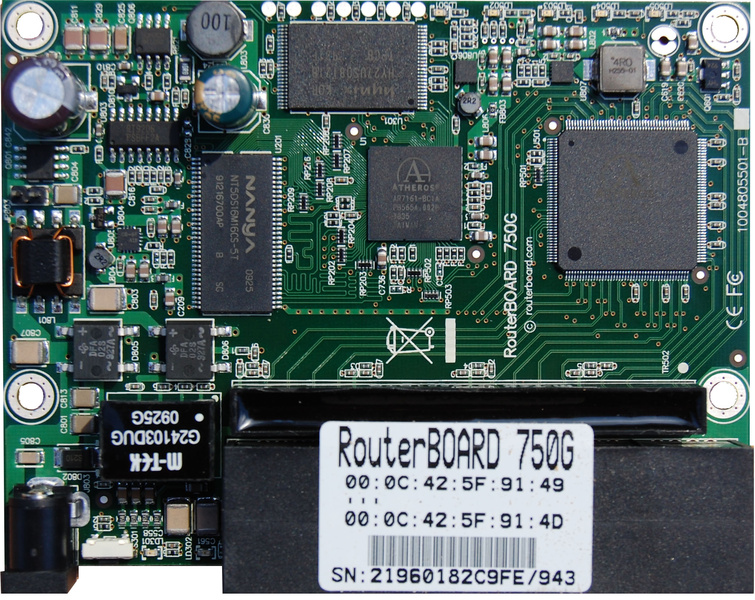

    Após algum tempo de uso, algumas RBs da série 450, 450g, 750 e 750G apresentam problemas nos capacitores de 560uf / 6,3 volts, eles ficam estufados e vazam, ela para de trabalhar parcialmente ou totalmente.
    Os sintomas são: eth4 e eth5 leds acendem uma luz muito fraca.
    Solução: Substituir os capacitores de 560uf/6,3 volts por 630uf / 16volts

    Acredito que os capacitores não foram dimencionados corretamente (erro de projeto). Infelizmente isso é comum na indústria eletrônica.

    Valew Magal sempre ajudando a gente, so uma pergunta nesse erro de projeto é por causa da tensão dos capacitores sub-dimensionada ??

    Correto edcomrocha!

    A RB fica totalmente inoperante ou travando.

    No caso de substituição destes capacitores, quais recomendaria?
    Aug 2007
    São Paulo, Brazil, Brazil
    834
    Padrão Re: Defeito das RBs série 450 e 750
    Citação Postado originalmente por marciorct Ver Post
    Resposta abaixo amigo.
    Citação Postado originalmente por Magal Ver Post

    Use capacitores sólidos, facilmente encontrados em placas-mãe(sucata) de boa qualidade. Mesma capacitância e tensão de 3,6V pra mais não tem problema.
