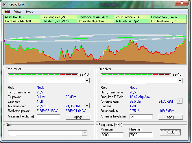

    Caros amigos.
    Estou para investir em meu primeiro enlace de frequência licenciada e gostaria de uma opinião dos mais experientes.
    Preciso fechar 100Mega full nas condições expostas em anexo.
    Minha maior dúvida...foi me indicado antenas de 180 cm ...porem pesam 208Kg, segundo o revendedor. Por questão de ser muito peso para a torre suportar, gostaria de saber se fecharia esse enlace com antenas comba ou andrew de 120cm.

    60 km pra 100 mb e sinal acima de -70 com enlace 1+0 como está!!. Penso o seguinte, já que está investindo no primeiro enlace licenciado, faça bem feito, pra ficar seguro procure um sinal até -50 com proteção 1+1, desta forma, você vai passar seus 100 mb necessários agora e se precisar mais pra frente só compra licença do rádio. Do jeito que você está querendo fazer, quando chover vai ter problemas, esses rádios licenciados são muito bons, mas, nao fazem milagres. Como lhe disse antes, procure um sinal entre -44 e -50, quanto ao tamanho das antenas, o software vai lhe dizer, se vai ser de 1.8 ou de 2.4. Boa Sorte.
    Padrão Re: Enlace 200 MBpbs - 6 Ghz - Banda A
    precisa ter 1.80 mesmo.. eu tenho um de 50km com 1.20 .. passando 170mb em 7.5gz.. fechei com -44 !!
    mas 64km.. 1.80 mesmo.. mas voce pode colocar uma de 1.20 de um lado e 1.80 do outro.. veja se fecha o link..

    olha enlace com rádio licenciados tem que ser tudo calculado nos mínimos detalhes ....
    olha você disse sobre trocar as antenas .isso você terá que ver se o ODU se encaixa a essa antena .... mas um conselho vai de 1.80 m mesmo como o Alexandre disse acima ....
    pois isso lhe trará estabilidade e performance em seu link ...
    Srs, isto é bastante relativo, o nivel de sinal tambem depende do rádio que você está usando, tem rádios que tem mais potencia do que outros e com isso tambem ajuda no nivel final do sinal, outra coisa, de uma antena 1.2 para 1.8, a diferença é somente de 3 Db de potencia, com isso, uma antena de 1.2 da Andrew tem uma ganho de 37.7 enquanto uma de 1.8 tem 40.4 Dbi e como o enlace dele tem 10 km a mais do que o de Alexandre o ideal seria de 1.8 acima mesmo, porém, como lhe disse anteriormente, só o software através de um bom calculo vai dizer qual o melhor conjunto (radio e antena) vai trazer o melhor nivel de sinal, algo entre -40 e -50.
    vai de 1,80 d pois vc tera melhor estabilidade de sinal durante chuvas pesadas vc tem que mecher na antena ate baixar o sinal o maximo posivel nela pois 3 a 2 db nesses radios fazem muita diferença numa tempestadade para seu link não cair

    Caro Bilozani, boa tarde.
    Trabalho com projetos de Longa distância e sinceramente, não confio apenas em um gráfico do radio mobile.
    Pra esse tipo de enlacem precisa ser calculado por software mais profissional que o RM.
    Acredito que terás problemas sérios se não tiver um projeto correto pra esse ptp.
    Com antenas de 90cm voce consegue passar até 120mbps full sem precisar de antenas maiores.
    Basta alinhar 100% e usar os radios corretos e bem configurados.
    Abraço.

    preste bem atenção nesse negocio de "faço link com antenas de 90cm"
    qual a distancia ? qual sensibilidade desse radio.. etc etc sao informações necessarias para poder fazer..
    porque, linkar com antena de 0.9cm link... mas se vai modular 256qam .. vai ser outra história !!!
    ainda mais se o radio nao tiver ACM, ai tu ta ferrado e mal pago !
    projeto de enlace nao eh no "rumo" igual foi citado ai nao.. cuidado !!

    veja bem, 64km com antenas de 0.9m pra passar 100mb .. nao vai..
    faça as contas.. ele nunca vai modular mais do que 32qam .. o sinal vai ficar 'marginal', fazendo com que o ACM tenha que trabalhar quase que o tempo todo..
    com isso pode dizer que o link vai ficar instavel ... ja vi esse filme cara.. muito perto inclusive :P
