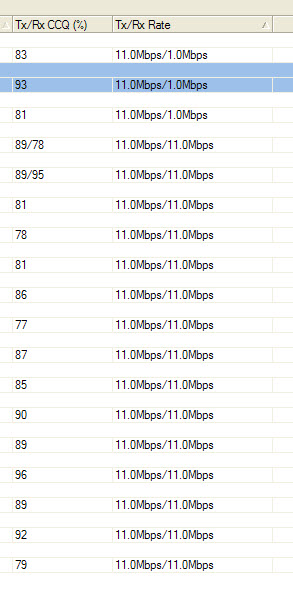

    Pessoal, estou com uma duvida, sobre sinal, de alguns clientes.
Nome:	         sinal.jpg
Visualizações:	171
Tamanho: 	69,1 KB
ID:      	40531Clique na imagem para uma versão maior
Nome:	         sinal_2.jpg
Visualizações:	225
Tamanho: 	71,5 KB

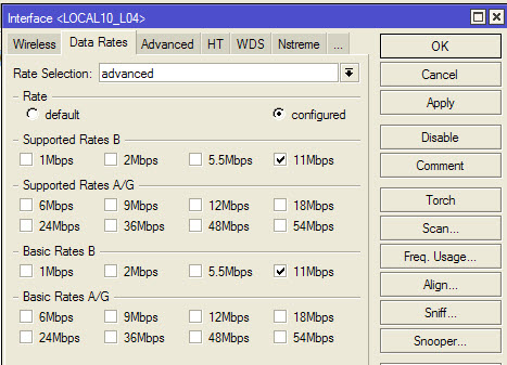

    Eu habilitei na RB para só aceitar modulação em 11m, como vcs podem ver na imagem 2.
    minha pergunta é o seguinte, nesta primeira imagem os 3 primeiros clientes estão, 11.0Mbps/1.0Mbps.
    isto interfere nos outros clientes?
    alguém pode me ajudar? com alguma dica sobre o mesmo?

    Amigo Eu acredito que isso é causado pelo sinal baixo da antena do seu cliente
    faça uma visita na casa desse cliente e verifique a instalação do equipamento
    quando acontece isso aqui eu faço isso sempre é a antena que não esta alinha ou
    alguma arvore que cresceu ao longo do tempo no meio alguma construção ...
    espero ter ajudado ate a proxima

    Ao meu ver se esse cliente com datarate baixo não estiver tendo trafego não atrapalha não...
    Pois tenho um cliente com nano loco que sem estar logado no hotspot o datarate dele fica assim, ai depois que ele loga sobe para 11 normalmente!
    Esse é o meu caso é claro!

    ok, vou verificar isso, mais o que eu quero saber é se nestes casos estes clientes prejudicam os outros.
    tipo ping alto etc...

    Eu Acredito que um cliente conectado em uma celular com o sinal baixo prejudica todos os outros que estao conectado a ela
    Padrão Re: Duvida sinal... modulação.
    Faça como foi dito anteriormente faça uma revisão nos assinantes para fazer esse sinal chegar aos 11/11 caso não consiga algum outro fator pode estar atrapalhando como canal utilizado ou algum erro de instalação da antena que esta conectada a RB (Cabeamento/Conectorização/Pig). Só eliminando todas hipóteses vai achar o problema. Vale lembrar que esses clientes em 1Mbps vai amarrar seu cartão forçando o cartão a trabalhar num rate minimo prejudicando os outros clientes que estão com sinal bom... pois o cartão não vai trafegar a banda minima do modo B.
    Isso normal, como foi dito acima, quando tiver trafego o Data Rate vai subir, faça um teste simples, execute ping para esse cliente, você vai notar que na hora o Data Rate vai modular 11.
