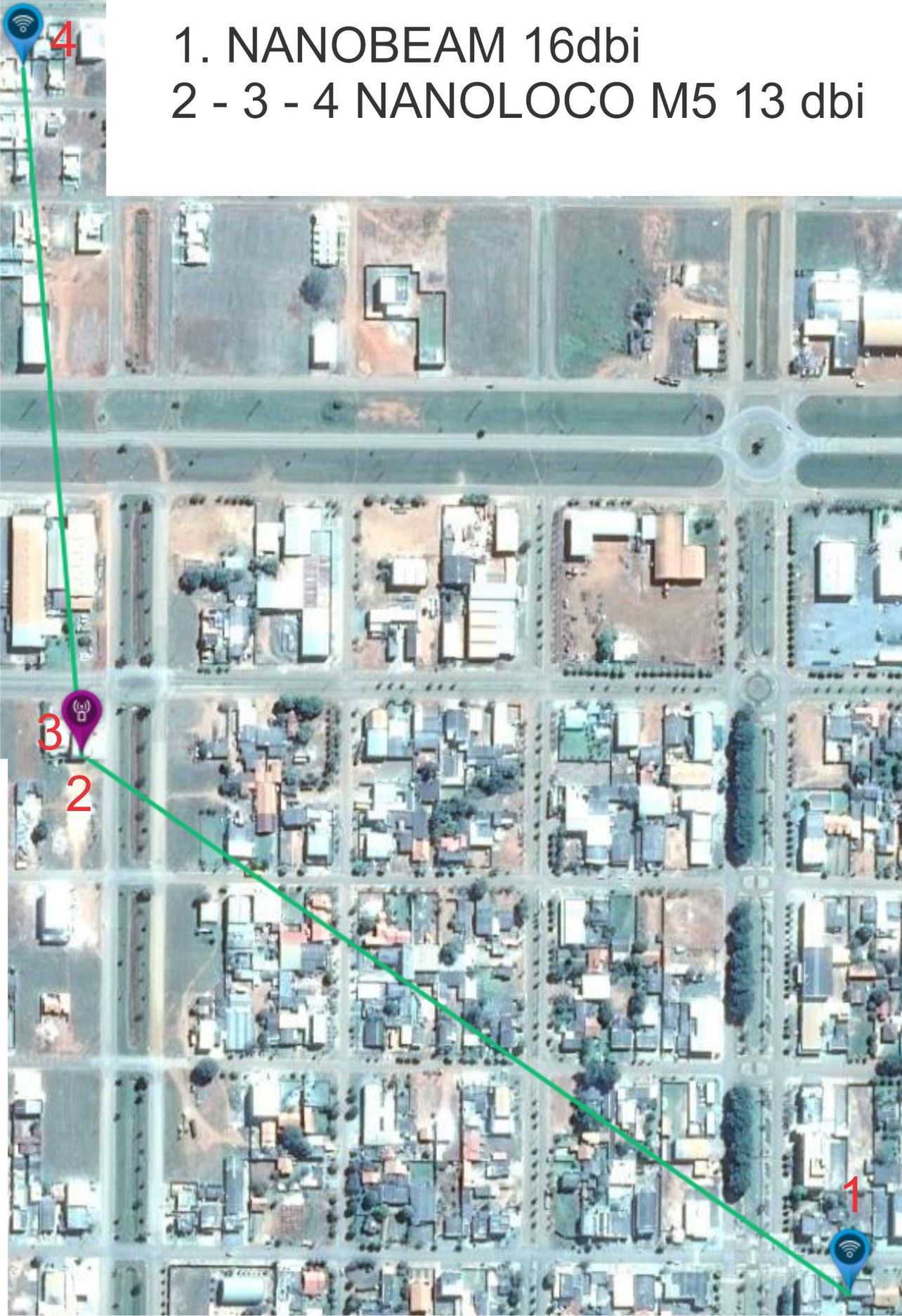

    Olá pessoal,
    Estou com problemas neste enlace.
    Tive que fazer esta ponte porque existe um desnível do ponto 1 até o ponto 4, para eles ficarem alinhados
    com boa visada o ponto 1 teria que ter 9 mts e o ponto 4 20mts, e 20mts pra min é impossível.
    O ponto 2 e 3 estão conectados por um roteador, não sei se neste caso existe uma forma de conectá-los sem isso.
    Este enlace é para internet, estava chegando 10mb e do nada baixou para 3mb, tentei varias frequências e potencias.
    Talvez seja o alinhamento que não esteja bom?
    Alturas atuais
    Ponto 1 10mts
    Ponto 2 13mts
    Ponto 3 11mts
    Ponto 4 12mts
    Vejam as screenshots.

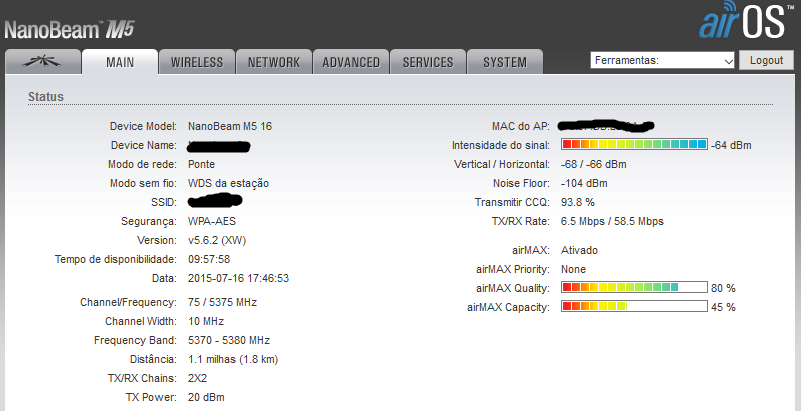

    Radio 1
Nome:	         1.png
Visualizações:	195
Tamanho: 	53,8 KB

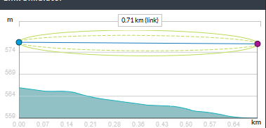

    Olha só o terreno
Nome:	         2017-02-08 (9).png
Visualizações:	170
Tamanho: 	11,6 KB
    11mts na parte alta e 18mts na baixa

    Você disse que antes passava 10 e agora passa 3 mega. Que já trocou canal... Ou seja, estava funcionando... então está me parecendo desalinhamento ou comprometimento da zona de fresnel.
    Mas me diz uma coisa? Estas árvores que estão logo na saida do ponto 1, que altura tem? A visada passa bem alto por cima das árvores? Pois se passa raspando pelo lado a visada vai estar comprometida.
    A arvore está a uns 150 mts da saída do ponto 1, deve ter uns 8 mts, não passa muito alto.
    Vou fazer uma mini torre pra colocar no ponto 2.
    Tentei vários canais, aqui na cidade existem 4 provedores de internet via rádio mais 2 empresas de monitoramento de alarme via rádio.

    Radio 1
    10Mhz MSC 11 20 dbm de potencia CCQ 93%
    Noise Floor: -105 dBm Intensidade do sinal 62
    airMAX Quality: 82 %
    airMAX Capacity: 40 %

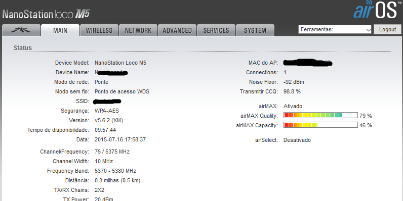

    Radio 2
    10Mhz MSC 11 20 dbm de potencia CCQ 98%
    Noise Floor: -92 dBm

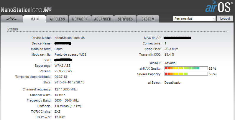

    Radio 3
    10Mhz MSC 11 13 dbm de potencia CCQ 99%
    airMAX Quality: 80 %
    airMAX Capacity:30 %

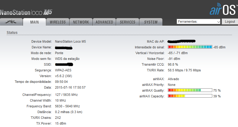

    Radio 4
    10Mhz MSC 11 15 dbm de potencia CCQ 99%
    Noise Floor: -91 dBm Intensidade do sinal 66
    Padrão Re: Ajuda enlace
    Se MCS11 passa o que você quer, tira esse modo automático (Default, feito pras senhorinha que não sabem otimizar nada manualmente) e fixa em MCS11.
    Você tem sinal -68dBm aqui:
    https://under-linux.org/attachment.p...0&d=1486559802
    E sinal -71dBm aqui:
    https://under-linux.org/attachment.p...1&d=1486559803
    Nivel sempre pelo pior sinal.
    Com -71dBm esse enlace acho que só teria CCQ perfeito lá por MCS10. Mas com -68dBm realmente dá pra usar MCS11.
    Se subir a largura de canal pra 20MHz baixe pra MCS9, porque MCS9 em 20MHz passa tranquilo 12-13Mbps quando tem sinal suficiente (E -68dBm é suficiente).
    Se tem sinal variando, use os canais onde é legal o uso de potência mais alta, qualquer canal entre 5725 a 5850MHz, e fixe a potência lá pelos 16 ou 18dBm.
    Com tudo fixo o throughput é fixo. Com tudo automático, mudando potência e data rate, o throughput também muda. Não adianta tentar usar MCS15, esse data rate exige sinal muito bom tipo -55dBm pra ficar decente (Pra ter todo o throughput que pode ter). Sinal baixo demais pra um data rate gera tanta perda de pacotes que resulta em velocidade final muito menor que limitar manualmente o data rate.
    (Eu usaria MCS9 a 20MHz, num canal entre 5725-5850MHz, com 16 ou 17dBm de potência, com ack-timeout fixo lá por 0,5km)
