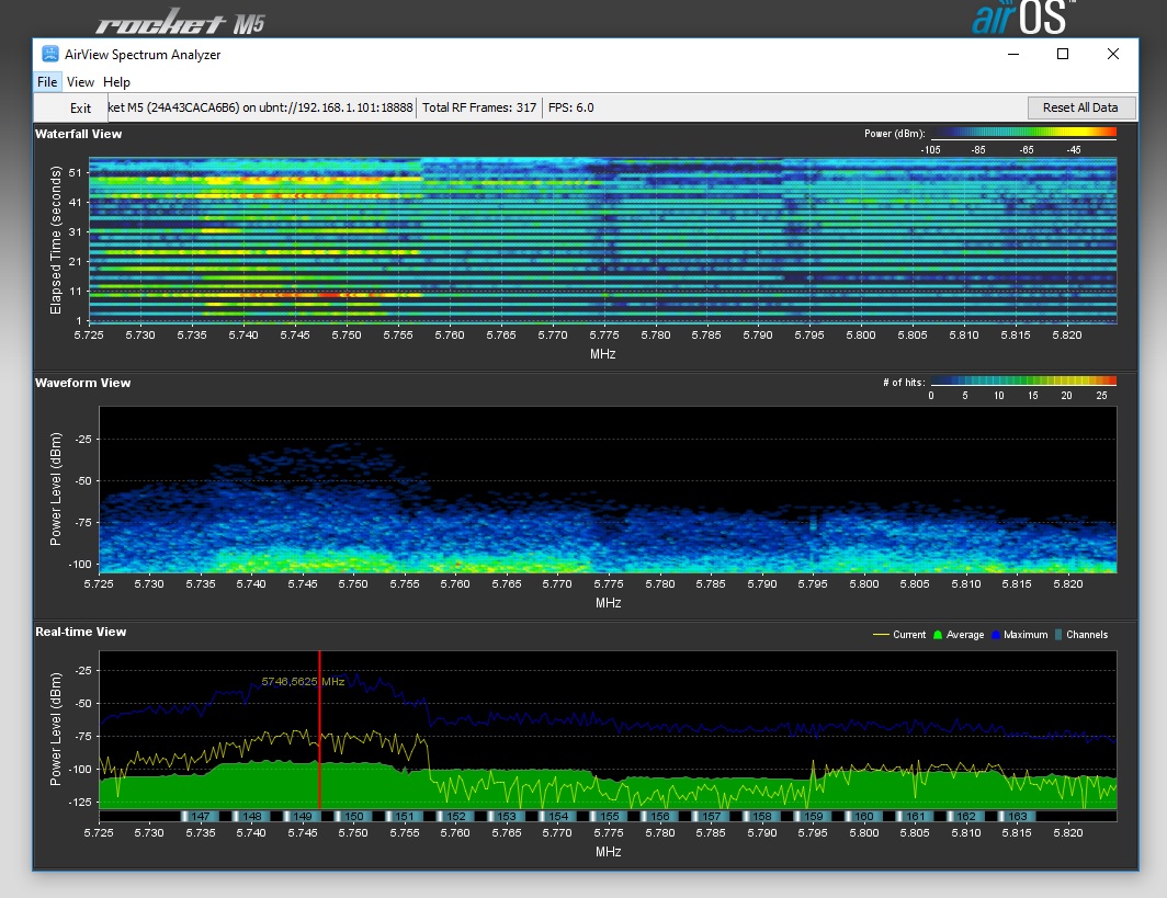

    Question Qual melhor canal neste gráfico do AirView?
    PessoALL,
    Eu li aqui https://help.ubnt.com/hc/pt/articles...-melhor-canal-, mas mesmo assim fiquei na dúvida, o texto parece ser traduzido me deixou confuso um pouco...
    Queria tirar a dúvida, no meu teste o melhor canal estar entre 5.735 e 5.755??

    Entre o canal 175 e 178... mas teu Airview está pouco abrangente... tente fazer a partir de 5500mhz para verificar melhor

    Amigo, não sei se é muito "nobisse" minha, mas não encontrei estes canais.
    Padrão Re: Qual melhor canal neste gráfico do AirView?
    Citação Postado originalmente por EdilsonLSouza Ver Post
    Erro meu amigo.... é 155 a 158... é que estou pelo cel e o teclado é meio esquisito...
    Acho que o que ele quer saber é que frequências se refere esses canais 155-158...
    Se você não usa dfs, pode ir mais pro final da faixa e faça os testes, depois olhe essas frequências que você escolheu e vá testando, daí poderá tirar suas próprias conclusões.
    Obrigado amigos... vou continuar dando uma pesquisada e estudada, mas agora já tenho uma ideia e vou colocar em prática mudando de canal.
