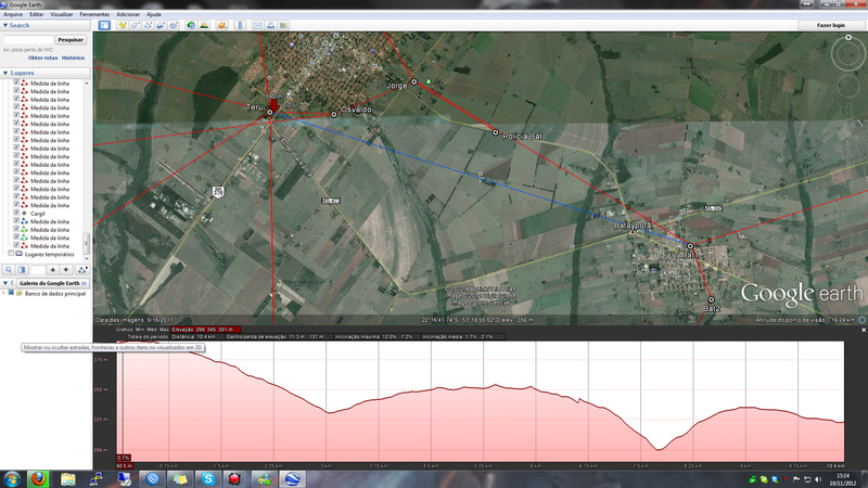

    Como vocês podem ver na imagem, esse ptp com distancia de 10,4KM usando NanoBrigde M5 não passa de -80 de sinal e o barramento não passa de 60/60, já foi trocado tudo e não funciona, alguma ideia?

    Então, troquei canal, equipamento, porem nada, o jeito é por MK mesmo, mais é curioso, pois temos ptp com distancias maiores e funciona certinho, mais essa area de info aconteçe coisas estranhas mesmo ne.
    amigão 10 km pra nanobridgem5 é muito... nem que seja á de 25dbi.
    coloca rocket com antena de maior ganho tipo 34 dbi.
    dai vai funcionar.
    testei aqui nanobridge 25dbi com 8 km visada limpa nào deu legal não.
    dai coloquei rocket com disco de 34dbi.
    ficou show -53

    Então amigo, a questão é que temos PTPs com distancia maiores e com sinal e barramento otimos, muito estranho, teremos que usar MK mesmo.

    Tenho PTP aqui usando nanobridge M5 22dbi, distancia 15Km, trafegando 30Mb agregado, posso te afirmar que se bem alinha passa fecha sim, o unico problema é pps que não é tão robusto, tirando isto não vejo problema algum, olha que chuva despenca e o sinal continua no alto, canalização 20Mhz. Pode dar uma olhada emn seu link pro, pois na verdade deve ter alguma coisa ai obstruindo a passagem, ou as antenas não estão devidamente alinhas.
