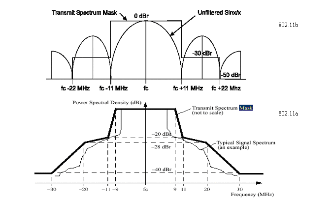

    Em teoria teria -40dBm de emissão a 30MHz do centro com relação ao nível no centro (Se emite 20dBm EIRP no centro, seria -20dBm de emissão a 30MHz):
Nome:	         image3.gif
Visualizações:	147
Tamanho: 	18,7 KB

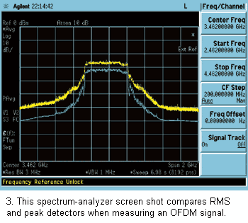

    Mas no osciloscópio temos a situação similar, só que com valor RMS bem menor que os picos:
Nome:	         Figure_03.gif
Visualizações:	132
Tamanho: 	17,5 KB
    (Isso é a 3,4GHz, mas OFDM é igual em qualquer frequência, seja 900, 2400, 3500, 5100 ou 5800MHz)
