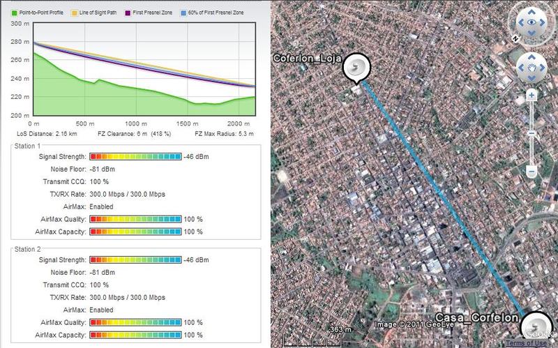

    Boa Noite!!
    Custo $ Beneficio $ Simplicidades... Segui esse conselho do nosso amigo acima....
    Simulei um enlace de 2.16 km
Nome:	         COFERLON_PTP_NANOBRIGED.jpg
Visualizações:	203
Tamanho: 	107,8 KB
    É comprar e deixa rodando...

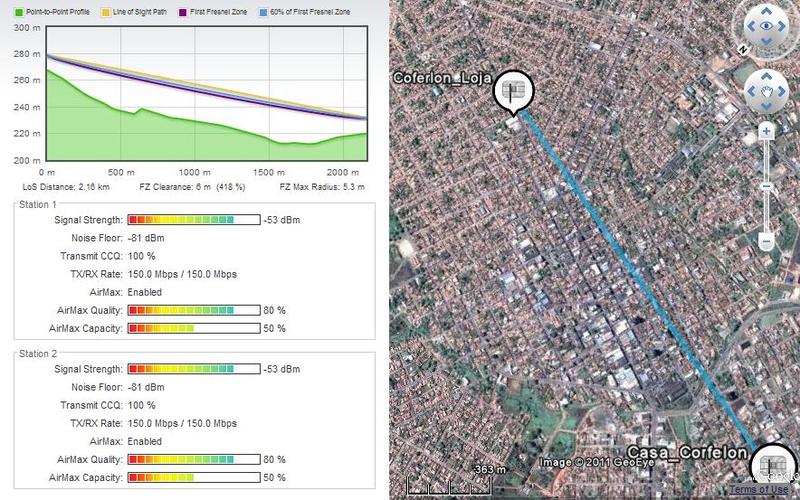

    Existe a AirGride
    Fiz a Simulacao...
    Só olha o DataSheet dela e tirar as duvidas..
Nome:	         COFERLON_PTP_AirGride.jpg
Visualizações:	213
Tamanho: 	105,0 KB
    Sucesso...

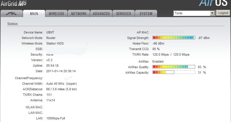

    Vai com essa aqui.....UBIQUITI ANTENA AIRGRID M5 AGM5-1114 23 DBI 11X14"
    O angulo do sinal dela e mais centrado.. de uma forma simples de dizer.. E já da NanoStation e mais aberto....entre seus 45°, não me recordo...
    Com AirgridM5 e Garantido até ou mais que 30mbfull pela distância....
    Aqui não fez ajuste fino...Só marcou no rumo.. e deixou..
    Falta.. testar os Canais frequências..

    Olá FANTOXY boa noite,
    Devido ao link ter uma distancia curta bem como visada para o mesmo, não será muita potencia os 23dbi? Ou estou errado com esse pensamento.

    Vc tem razão... Mais dificil achar antenas 5.8 direcional... com poucos Dbi.. tentei fazer uma pesquisa para vc... desisit...
    Voce até pode coloca uma antena com DBI alto ou baixo... mais vc também vai precisar..... de um radio para ecitar ela até o maximo posssivel.....
    Entaum vc baixa potência de seu radio... assim não ira ecitar tanto sua atena....
    Posso ta falando besteira.. peço desculpa.. a todos..

    coloque airgrid m5 23 dbi que vai ficar show....
    em relaçao a potencia e ganho :
    coloque ela fixada em 15 dbi para melhorar na qualidade do enlace ....
    assim poderá controlar a potencia que voce necessitar de 1db até 19 ...
