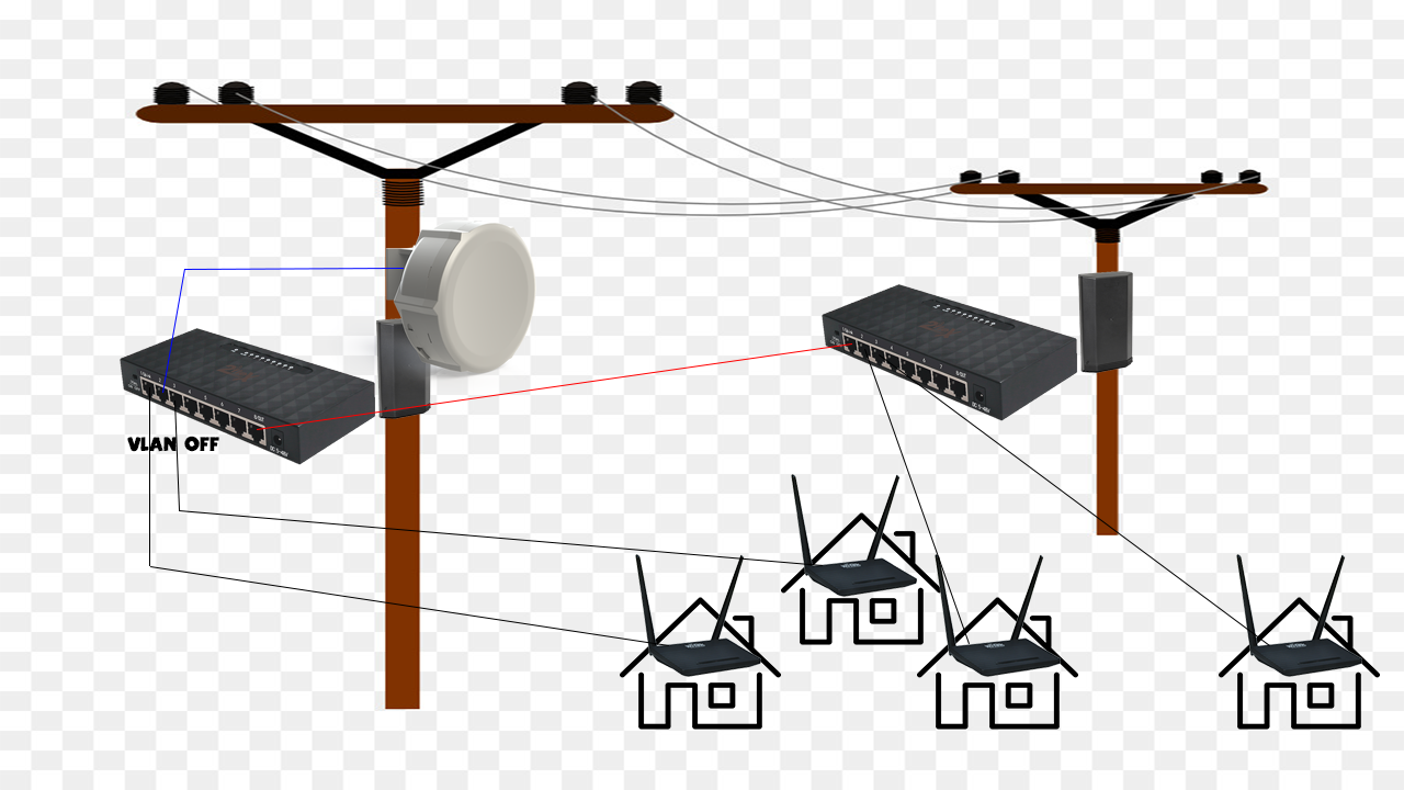

    Preciso de uma luz, estou para atender um bairro pequeno porem distante não posso levar fibra ate la devido a distancia. Quero realizar um PTP de uma torre ate o local, e usar rede cabeada POE Reverso para atender os clientes, são apenas 3 caixas (postes) que usarei. Porem como não terei energia elétrica própria la, usarei POE Reverso para alimentar o radio que vai chegar o Link. Estou em duvida de qual Switch atende meu requisito. Switch POE Reverso 2flex ou Switch Intelbrass SF800 (Placa da MegaLink). Segue esquema da rede abaixo.

    Não coloca o radio no poste não tenta montar uma mini torre em uma casa e coloca antena la e sai com o cabo de la, e ja pode ate deixar uma mini repetidora a radio caso fique caro no cabo pois concessionaria não gosta dessas gambiarra no poste muito menos ativo. Ai vc pode usar uma rede metro para diminuir a queima de switch o 2 flex e bom o intelbras tambem ai vc escolhe.

    Na verdade o radio vai ficar em um poste meu mesmo, é um bairro rural. então consegui permissão para colocar um poste próprio na "calçada", vou partir do meu poste mesmo para o da concessionaria. porem nao sei qual switch é capaz de receber poe reverso e alimentar o radio de chagada de link

    Tanto o 2flex quanto o intelbras se vc modificar aceita e só soldar os diodos neles ou comprar aquelas plaquinha adaptada ja com diodo ou usa ja a versao do 2 flex pronta para isso, mais eu não recomendo se o radio travar so desligando do poste ou pedindo para desligarem tudo da tomada por isso o bom em uma residencia pois vc ja pode alimentar dela com fonte propria e economizaria em deixar fonte na casa dos clientes um ativo a mesmo para queimar. Agora se for usar o poste e deixar uma caixa com fonte para alimentar os switch e uma boa tambem desde que tenha relogio de energia.
    Padrão Re: Rede
    Eu procuraria o cliente mais proximo e negociar com ele o uso da energia por uma mensalidade e deixava fonte na casa dele e levar energia pelo cabo mesmo.
