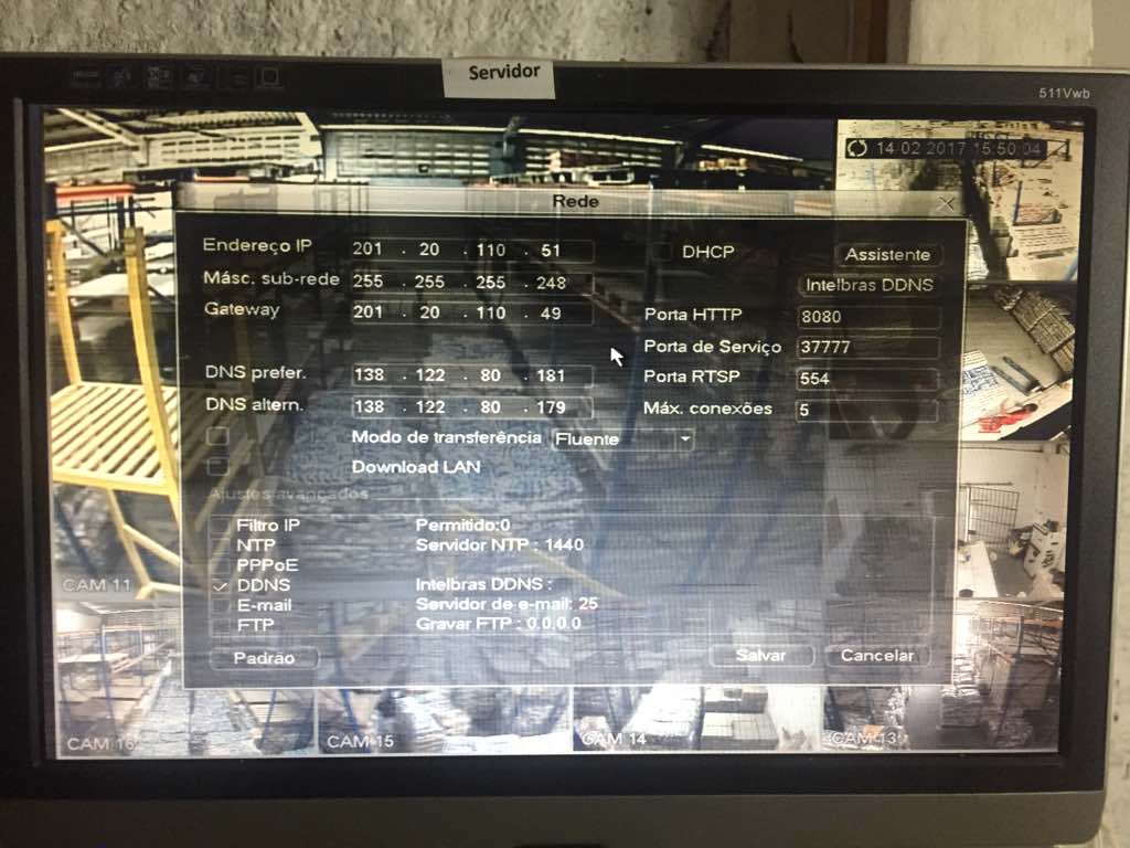

    Ó no DVR eu tinha deixado desta forma, mas quando faço o teste de conexão, ele diz que não há conexão, então o que estou percebendo é que não está vindo do mikrotik internet para ele.

    As configurações do DVR estão corretas Aqui está pingando normal no ip 201.20.110.51

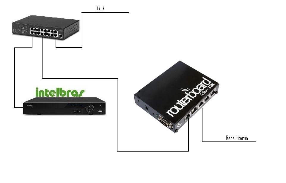

    moro em RO, se pinga funçiona, apenas verifique se a porta 37777 não esta bloqueada no provedor (oque eu acho difiçil de acontecer mas não impossível porque antes do curto funçionava normal) ligue um cabo direto no Switch e configure um LapTop/PC com o IP2 e faça o teste no site http://www.testaporta.com.br/ com a RB fora do Switch para não dar conflito de ip, se tiver desbloqueada a porta, o site vai dar sinal verde, se der que esta bloqueada esta porta, liga lá no provedor e pede pra eles desbloquearem.
    essa dica vale para esta topologia aqui embaixo.

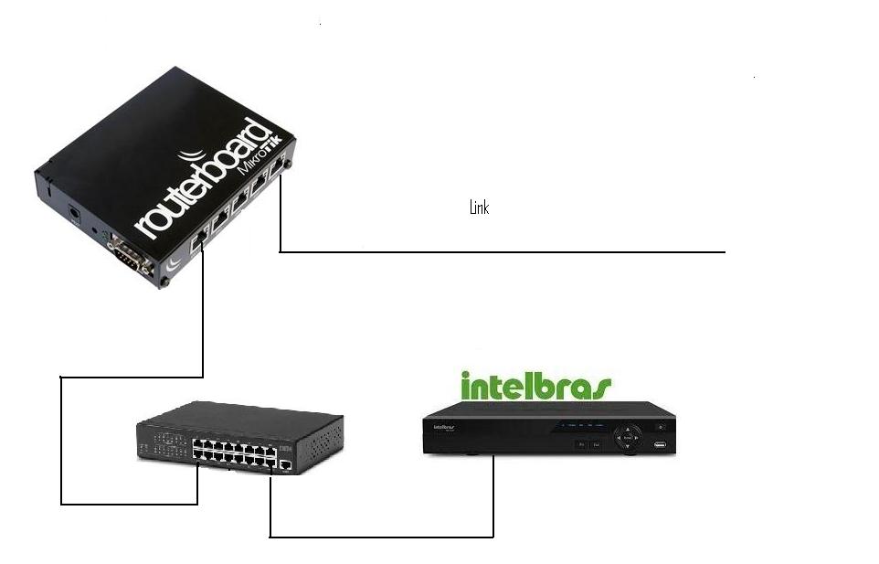

    Agora se o DVR está depois do mk ai tem redirecionar a porta mesmo!
Nome:	         eskema 2.JPG
Visualizações:	118
Tamanho: 	31,8 KB
    CHAIN = DSTNAT
    DST. ADDRESS = (201.20.110.48/29)
    PROTOCOL = 6 (TCP)
    DST. PORT = 37777
    IN. INTERFACE = (Interface de Entrada do link)
    ACTION = DSTNAT
    TO ADDRESS = 201.20.110.51 (Ip DVR Interno)
    TO PORT = 37777(a porta de acesso do DVR)
    Explicação : Todo pacote que vier do ip de destino 201.20.110.48/29
    (através da placa de rede que chega a internet ===> In Internet) pelo protocolo tcp 6, usando a porta 37777 sera redirecionado para o ip "201.20.110.51" na porta 37777.
