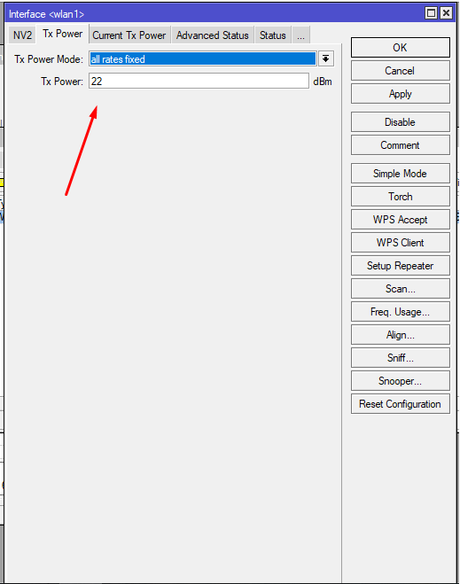

    Olá, criei um enlace com duas Sxt Lite 5 e consegui fixar o CCQ em 99% após atribuir nos dois rádios o Tx Power com 22dBm. Gostaria de saber se a configuração abaixo poderá ocasionar algum problema no aparelho por utilizar frequência diferente da padrão, porém abaixo dos 27dBm que o Tx Power da antena.
Nome:	         tx-power.png
Visualizações:	250
Tamanho: 	17,4 KB
    Padrão Re: Sxt Lite 5 Tx Power Manual
    Do jeito que tá não tem problema, ao colocar potencia no maximo, o radio nao modulara MCS mais elevados. Na verdade no Mikrotik quando em default, quando ele modula alguns MCS mais elevados, a potencia automaticamente diminui para aquela compativel com a modulaçao mais elevada. Eu só considero tirar do default quando a potencia está muito elevada chegando no AP, mais alta que -50dbm.
