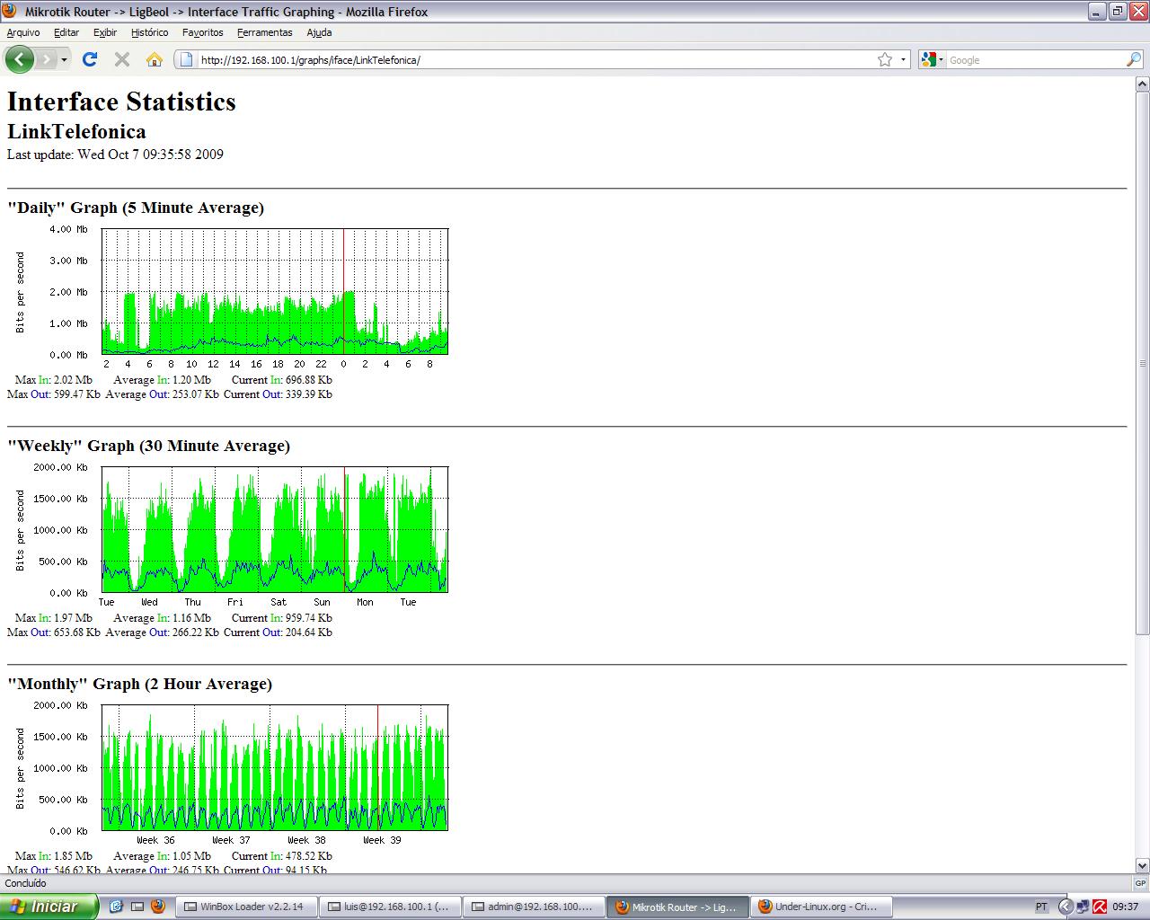

    Faz uns dias já, tenho reparado que as vezes meu link bate no limite, mas em horarios que quase não tem clientes ligados, tipo 4 5 da manhã.
    Já revisei todos os ip´s que estão na lista do queue pra ver se não tem nenhum ip que eu tenha esquecido de cadastrar, mas não encontrei nada errado.
    Será que alguém tá invadindo e passando por fora controle de banda?

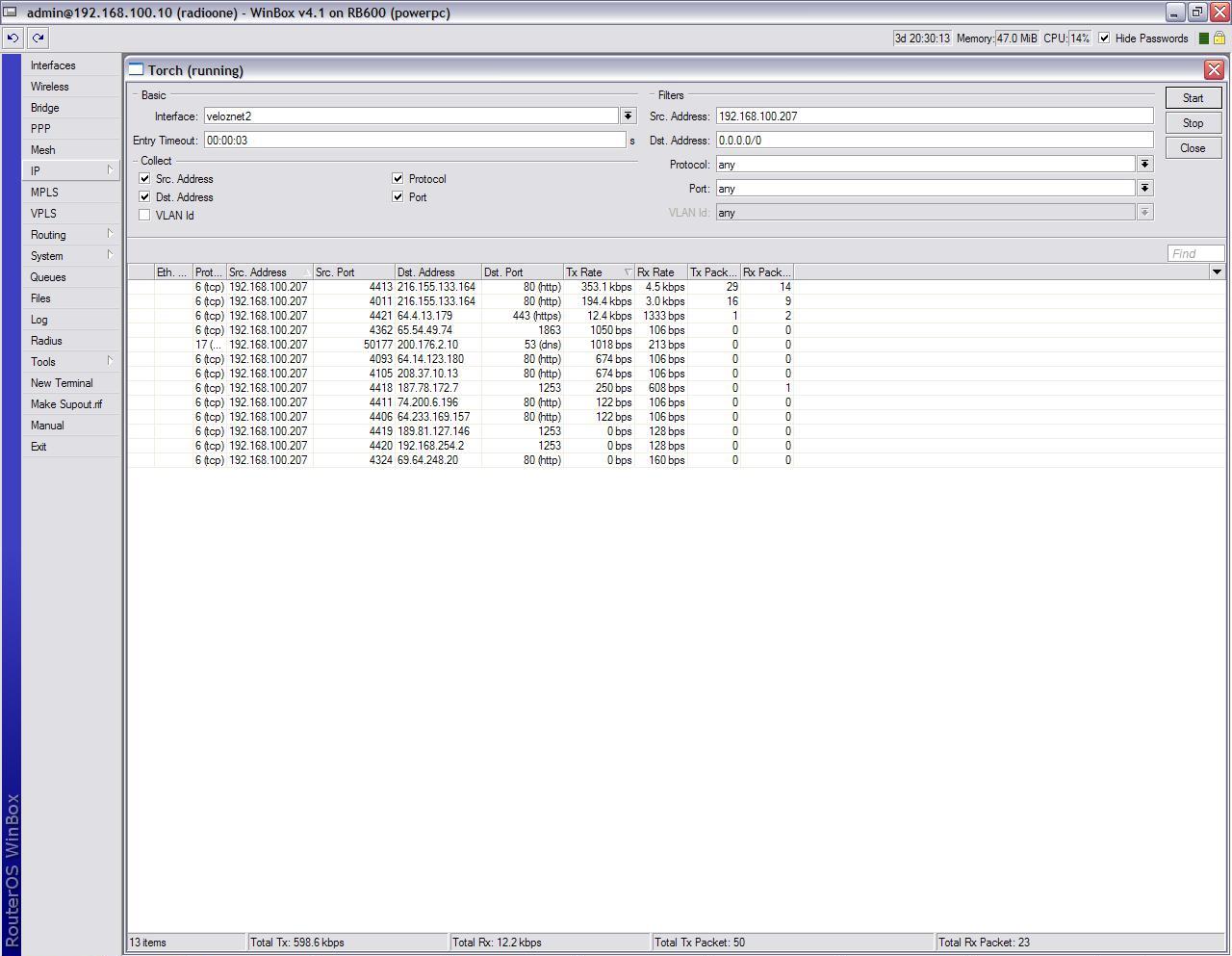

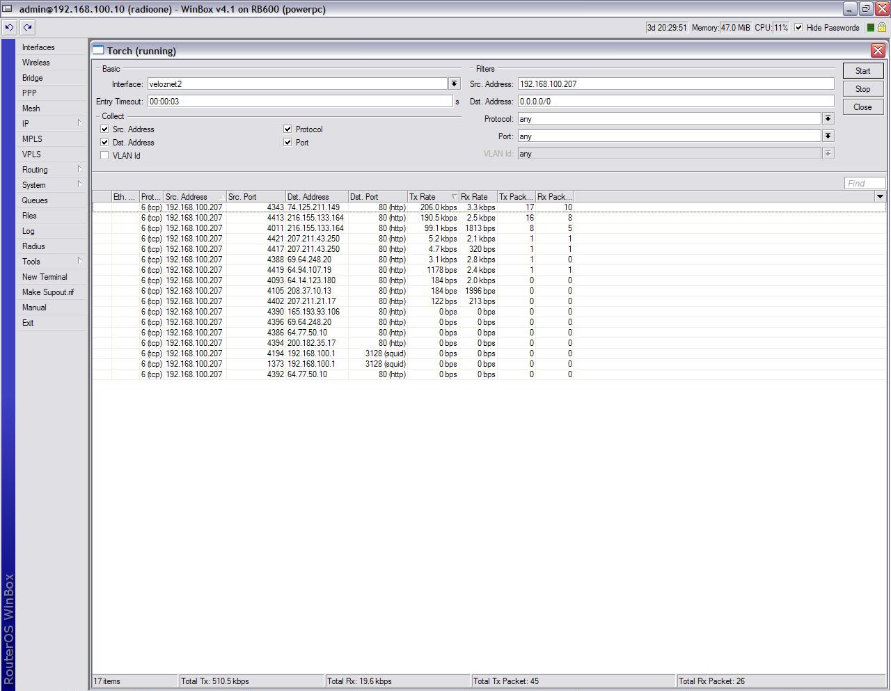

    Quando o consumo estiver alto, dê um torch na interface que manda para o clientes e organize a lista pela velocidade de download..... dai vc vai ver que está comendo sua banda..... depois que vc achar a pessoa de um torch apenas no ip dele e olhe o que ele está trafegando, se o controle de banda dele está ok..... se não está havendo alguma sobreposição de regras nas suas queues liberando erroneamenente mais banda para o cliente em questão..... o começo da solução é por ai..... espero ter ajudado..... até mais e boa sorte.

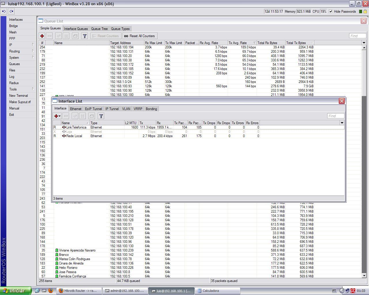

    Parece que descobri o que está acontecendo, e parece ser algum erro do Mikrotik.
    Tem alguns ips que saem como se não existissem na lista do queue.
    Hoje tava dando pico em horário q consegui pegar.
    Dei o torch e notei que havia um IP consumindo mais do que o permitido.
    Dei o torch nesse IP e vi que realmente ele não estava sendo limitado, mesmo tendo a regra no queue list.
    E pra resolver foi até simples. Apaguei a regra e criei de novo passou a limitar.
    Agora, o estranho é ter deixado de limitar, pois já faz tempo que estas regras do queue estão criadas, mas simplesmente algumas deixaram de funcionar (vou apagar e criar de novo cada ip com tráfego zero).
    Não é estranho?
