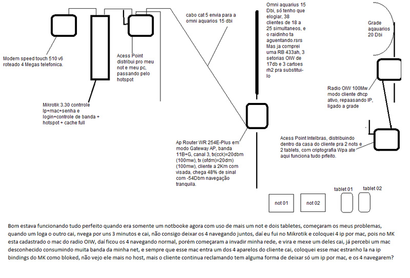

    Olá pessoal sou amador a respeito de MK, mas manjo o básico, uso ja o sitemas a 4 meses, e só agora estou tento problemas..vamos la...
    Bom estava funcionando tudo perfeito quando era somente um notbooke agora com uso de mais um not e dois tabletes, começaram os meus problemas, quando um loga o outro cai, nvega por uns 3 minutos e cai, não consigo deixar os 4 navegando juntos, daí eu fui no Mikrotik e coloquei 4 ip por mac, pois no MK esta cadastrado o mac do radio OIW, daí ficou os 4 navegando normal, porém começaram a invadir minha rede, e vira e mexe um deles cai, já percebi um mac desconhecido consumindo muita banda da minha net, e sempre que esse mac entra um dos 4 aparelos do cliente cai, coloquei esse mac estranho la na ip bindings do MK como bloked, não vejo ele mais no host, mais o cliente continua reclamando tem alguma forma de deixar só um ip por mac, e os 4 navegarem?
    segue anexo do meu esquena, pra melhor entendimento.

    desde ja agradeço, e parabenizo a todos que fazem parte do forum aprendi muito aqui.

    Sim estão na mesma conta, eu cadastrei o MAC do radio que esta como cliente.
    Dai no meu mikrotik no (hotspot Server) eu liberei 4 IPs por MAC, só que dessa forma o hotspot fica vuneravel a clonagem dos MACs.
    Vou tentar por como Router e vou ver se dá certo. qlq novidade posto aqui.

    Gente não ta dando certo essas configurações, eu coloquei o Acess Point do cliente em bridge, e agora só navega um por vez, o MK ta pegando o MAC dos pcs e não mais do Radio cliente, cadastrei os 4 Macs com usuario e senhas diferentes, a parte de pegar os mac das maquinas e não do radio ficou bom, mais se um esta navegando e o outra tenta logar o MK nega, diz que o usuario ja esta logado.
    Cenario > ApRouter envia o sinal para o OIW que esta em Clientes Wisp, esse desce um cabo ate o Ap do cliente que estava como Ap, e mudei para bridge esse distribui o sinal via wireless para toda casa do cliente.
    Obs em mode bridge perdi o acesso ao AP do cliente.
