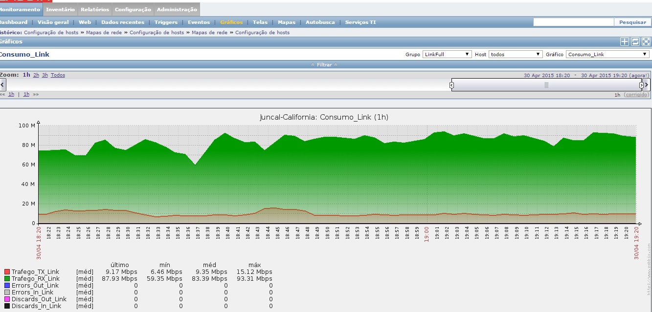

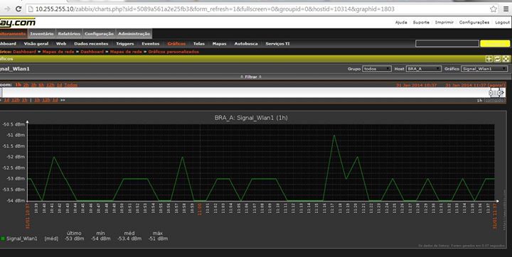

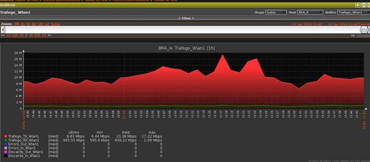

    Acabei criar um novo template de link
    veja o video que fiz ai acima
Nome:	         link.jpg
Visualizações:	349
Tamanho: 	207,2 KB
