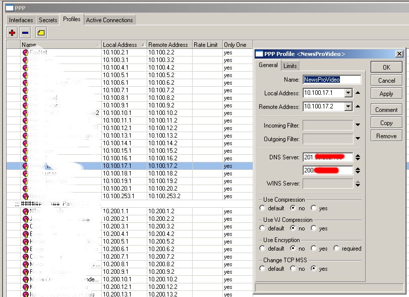

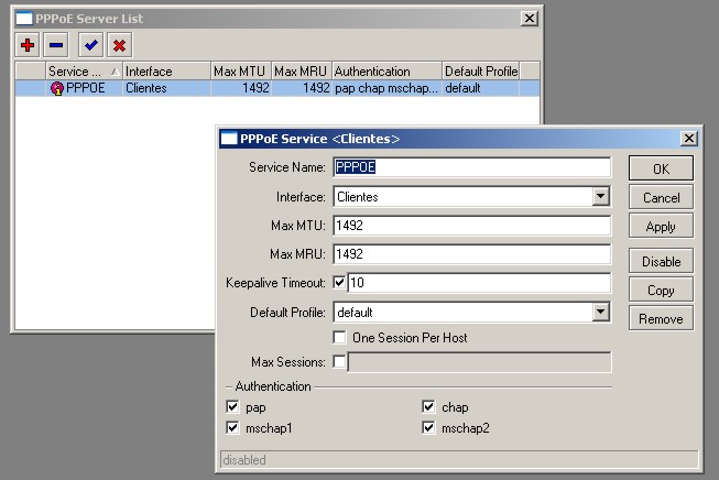

    tira print screen das telas do teu profile... da config do pppoe-server.. e do firewall...
    to usando mtu 1480 aqui.. mas acredito que nao seja isso..
    Amigo Alexandre as regras d firewal, tao tudo desativada, e o web-proxy tbm sem nada... ai segue anexo o pint do ppoe server, e do profile, e limpei o Coocks e Cache do internet explorer. tbm, e mesmo assim nada amigo. obrigado pela ajuda.
Nome:	         PPoE Server.jpg

Nome:	         Profile.jpg
Visualizações:	154
Tamanho: 	149,9 KB
    o problema eh no local address e no remote address !!!
    vai la em IP >> POOL
    e cria 2 pools.. o primeiro vc da o nome de LOCAL-PPPOE e coloca 192.168.10.1-192.168.10.254
    e no segundo vc da o nome REMOTE-PPPOE e coloca 10.100.18.1-10.100.18.254
    ai no profile do PPPOE-SERVER.. em local-addres vc coloca o ip-pool LOCAL-PPPOE e no remote addres vc coloca o REMOTE-PPPOE ...
    vai funcionar blzinha
    ai vc faz a regra de mascaramento normal.. proxy transparente.. e pronto
