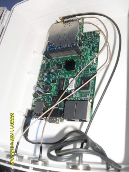

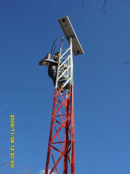

    CARO AMIGO TENHO 3 TORRES COM PAINEL SOLAR.EM SERRAS MUITO DISTANTES, UMA 70KM COM RB433 CARTAO XR5 ANTENA BBM 90CM TROUPOUT DE 25MB DOWN 16MB UP USO PAINEL SOLAR DE 55W UMA BATERIA DE CARRO 45 HAMP LIGADA DIRETO NA RB 433. LIGADO A MAIS DE UM ANO SEM CAIR SINAL, HA LEMBRANDO CABOS CELL FLEX.

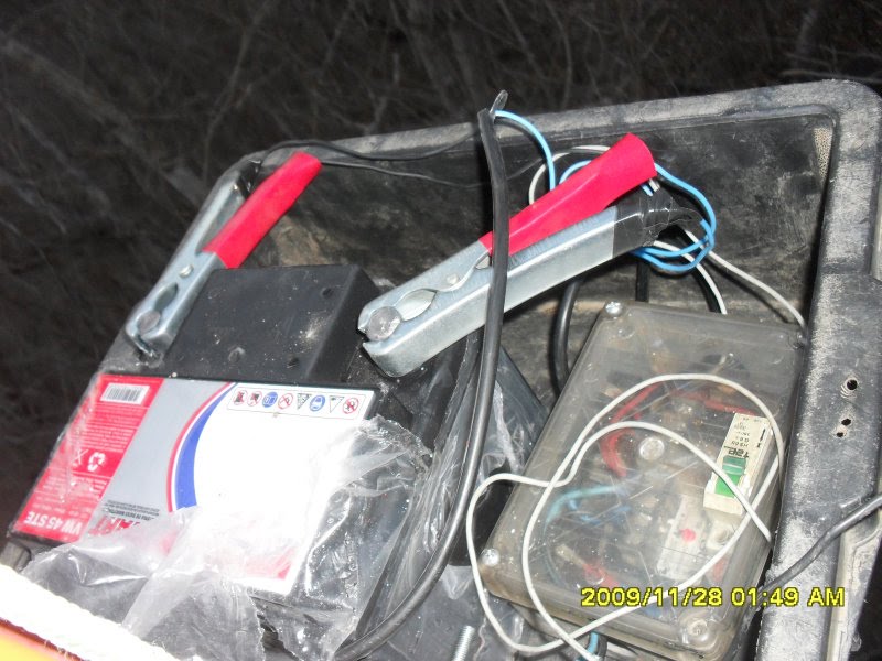

    TORRE 2 TORRE 16 MT DISTANCIA 40KM ANTENAS BBM 90CM CABOS CELL FLEX RB433 CARTÕES XR5, BATERIA DE CARRO 45 HAMP LIGADO DIRETO NA RB COM CONTROLADOR DE CARGA. 22MB DOWN E 14MB UP.

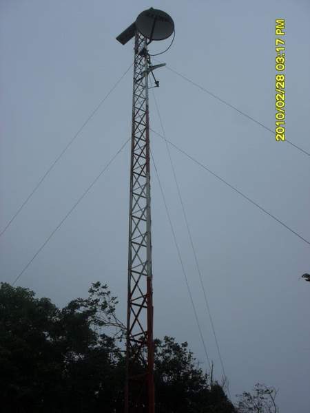

    TORRE 1 TORRE 12 MT DISTANCIA 46KM ANTENAS BBM 90CM CABOS CELL FLEX RB433 CARTÕES XR5, BATERIA DE CARRO 45 HAMP LIGADO DIRETO NA RB COM CONTROLADOR DE CARGA. 21MB DOWN E 14MB UP.
