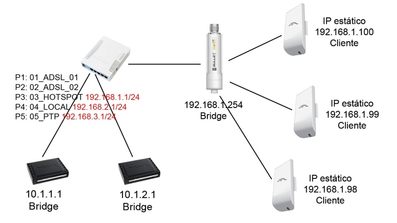

    Bom dia, sou novo no fórum e está é minha primeira postagem, desculpe se estiver fazendo alguma coisa errada.
    Estou com o seguinte problema:
    Eu tinha uma pequena rede com um modem adsl, link 10mb, router tp-link, bullet m2 hp, e nos clientes nanos e airgrid, até ai funcionava direitinho... Ai resolvi pegar mais um link de 10mb e uma rb 951 para fazer o balanceamento e gerenciar os clientes, foi ai q nada mais funcionou.
    fiz os testes com os modens em bridge e a RB com hotspot e controle de banda, no chão com cabo direto na ether funciona, quando coloco o bullet (em bridge) não consigo acessar mais nada, conto com a ajuda de vcs, abaixo segue um esquema explicando melhor.
Nome:	         Esquema.jpg
Visualizações:	901
Tamanho: 	61,6 KB

    Não tem pq não funcionar se o balance foi feito de forma correta!!
    Padrão Re: Problema Modem + RB + Bullet + Nano
    Ai que está o problema, eu não entendo pq não funcionou, será q pode ser pq setei no mk dhcp server e os clientes estão com ip estático???

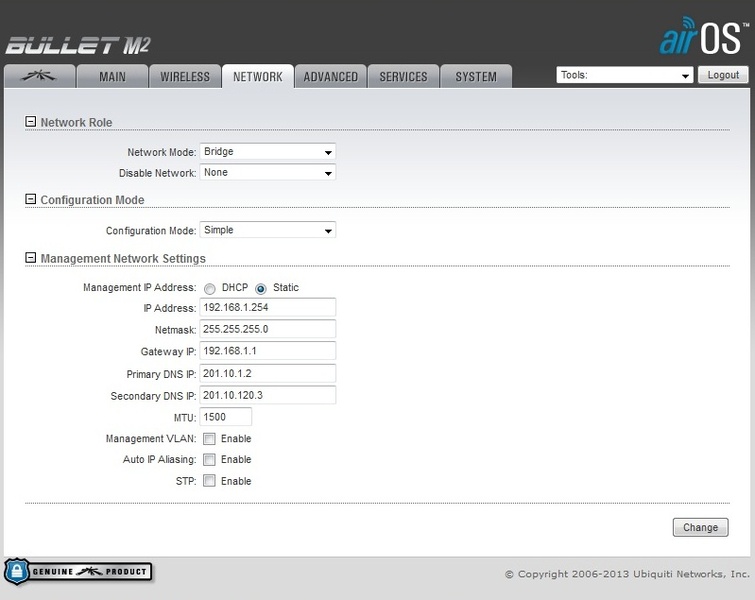

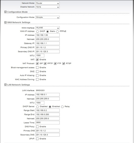

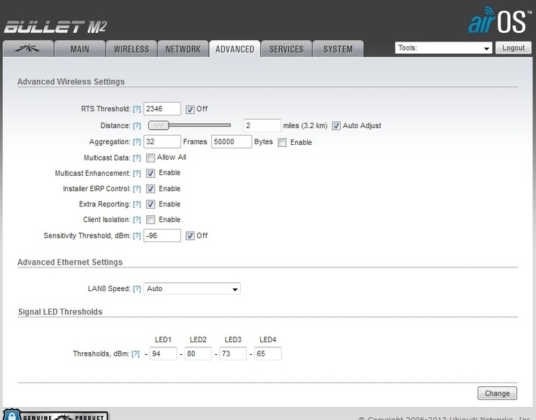

    Abaixo as configurações:
Nome:	         001.jpg
Visualizações:	193
Tamanho: 	76,7 KB
ID:      	48886Clique na imagem para uma versão maior
Nome:	         002.jpg
Visualizações:	181
Tamanho: 	76,1 KB
ID:      	48887Clique na imagem para uma versão maior
    Pela tarde vou testar os pings, abaixo segue a configuração dos clientes.
Nome:	         Sem título.jpg
Visualizações:	139
Tamanho: 	52,4 KB

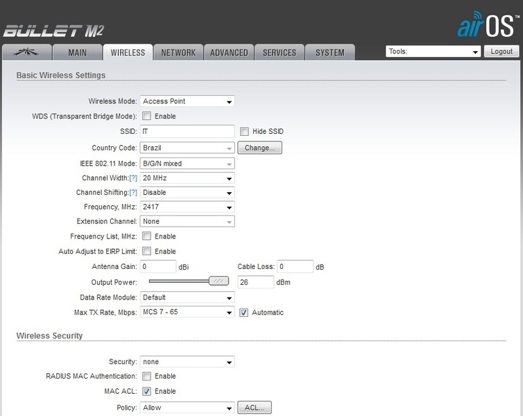

    Amigo, habilita o WDS transparente no Bullet e nos clientes que resolve o teu problema.
    Obrigado amigos, consegui fazer funcionar...
    o q vai mudar se eu habilitar o wds ronei?
    Abraços!

    Citação Postado originalmente por victor neves Ver Post
    Abraços!
    Os rádios passam as configurações da maquina para o MK e ficam de modo transparente como se fosse uma rede cabeada.
