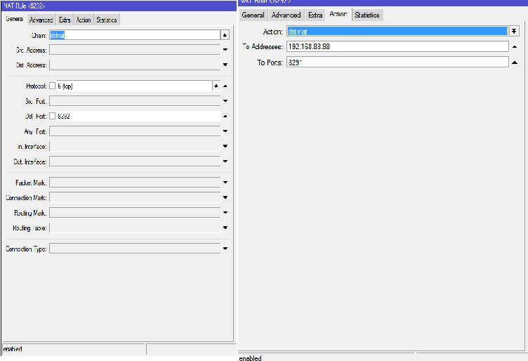

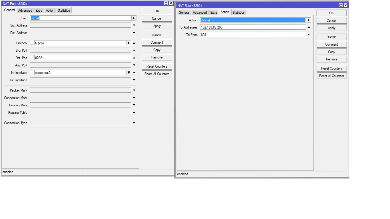

    Arthur, primeiramente obrigado pela atenção, eu fiz como vc desreveu mas não funcionou. Tirei os prints.Clique na imagem para uma versão maior
Nome:	         print forum.jpg
Visualizações:	251
Tamanho: 	58,4 KB
ID:      	53083Clique na imagem para uma versão maior
Visualizações:	251
Tamanho: 	58,4 KB
    Padrão Re: Acesso remoto após load mikrotik
    Você deve selecionar uma interface de entrada, ex: in interface: link 1.
    E quando for acessar pelo winbox deverá digitar o endereço e a porta do mikrotik que quer acessar no caso a 8292 que o Athur mencionou acima.

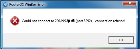

    vlw pela ajuda brother, mas tem algo que não funciona... olha a mensagem q aparece quando tento conectar:
Nome:	         FORUM.jpg
Visualizações:	285
Tamanho: 	133,7 KB
ID:      	53099Clique na imagem para uma versão maior

    Vejam, tenho 2 redes,nas 2 fiz do mesmo jeito, em uma funciona e na outra não...
    Na que funciona:
    Tem uma RB 750 como load balance e uma RB 750 como hotspot
    Na qua não funciona:
    Tem uma RB 750 como load e um mikrotik 3.3 instalado um PC com hotspot.
    Então o problema só pode está no PC quem tem o mikrotik 3.3 instalado? Tem que colocar alguma regra nele? já verifiquei a porta do winbox e está padrão.
