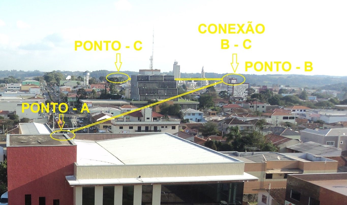

    Prezados,
    Estou necessitando montar um link ponto-a-ponto, porém a visada direta está obstruída e consigo visada desviando para um prédio ao lado, ficando a rede com um desvio em "L".
    Minha pergunta é:
    - Que equipamento vou precisar no centro (ponto B - repetidor), considerando as distâncias do ponto A-B 400m e B-C 2400m?
    Aceito sugestões.

    P.S.: Nunca montei link que não seja somente ponto A-B, este precisa um terceiro ponto para repetir o sinal A-B-B-C.
    Já perguntei em vários outros locais e ninguém responde!
    Obrigado pela ajuda!!

    Qual a velocidade que quer passar nesse link?
    Padrão Re: Enlace Ponto-a-ponto com obstáculo - desvio
    Amigo, vc poderia fazer com nano, dependendo da quantidade de banda que precise passar. Como vc falou ja sabe fazer ponto A-B. A unica diferença é colocar ips diferentes vc pode fazer A-B de um prédio para o outro e depois outro B-C mesma coisa do primeiro ai se acaso vc for usar fonte original no ponto B vc só precisa ligar um cabo nas LANs das fontes e pronto já está interligado. Espero ter ajudado

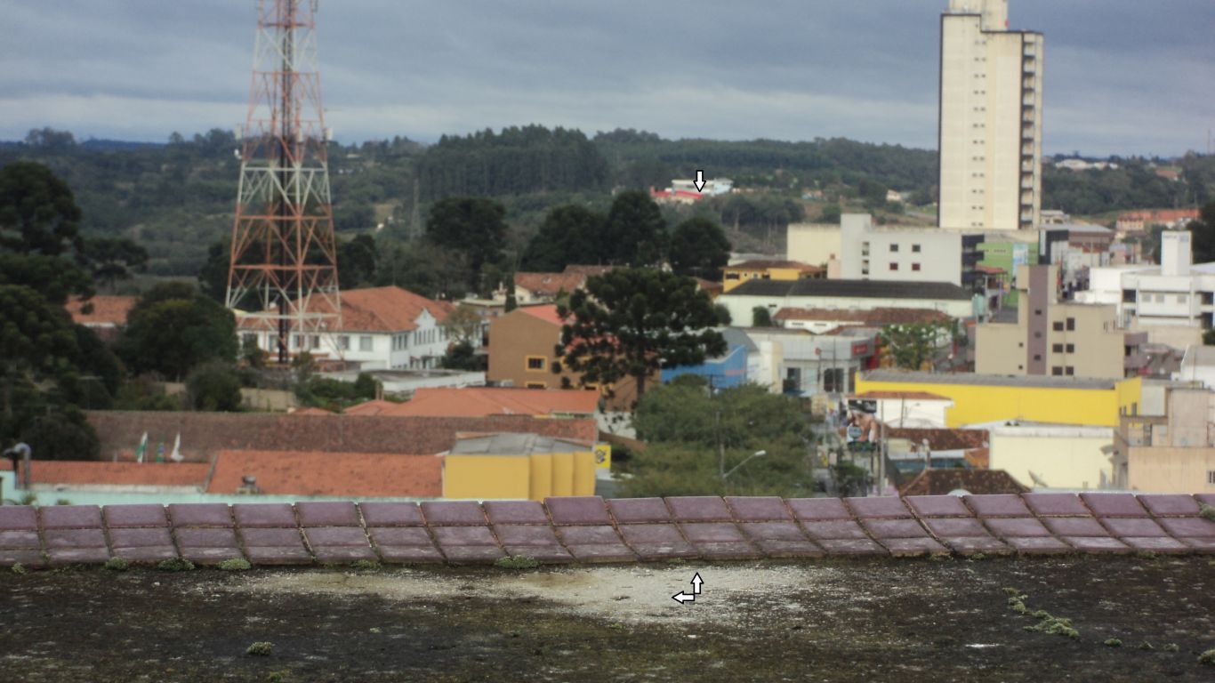

    Cara,
    Dependendo da poluição de sinal ai vai de sxtlite 5, com essa visada vai fechar legal, acredito que consiga 50mb full tranquilo....massss....tem que ver a poluição do espectro primerio, aquela torre no meio parece-me uma séria vilã..

    Gabriel,
    Veja nesta outra foto a posição da torre da OI e o prédio alto que não aparece o topo, tem um Backbone ferrado lá. É o ponto mais alto da cidade.
    Será que seria o caso de usar os Radome Shields neste link B-C?Clique na imagem para uma versão maior

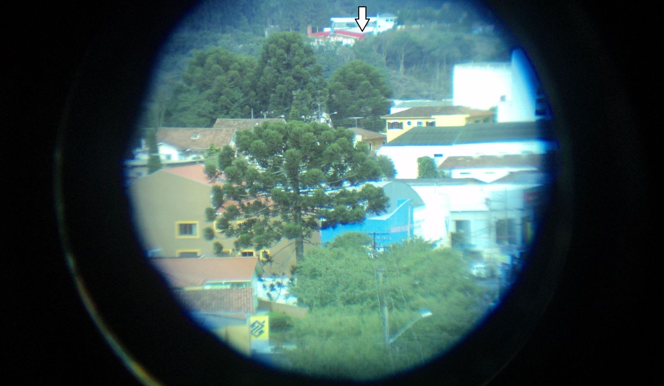

    Veja nesta outra foto de dentro do binóculo, observe a seta na ponta do barracão vermelho. Me parece muito rente aos benditos pinheiros que levam o nome da cidade. Ali ficaria a antena.
    Se olhar mais para o lado esquerdo, verá a caixa dágua laranjada, mas ficaria mais rente ainda, embora ela tenha uns 10m de altura, mas fica no início do terreno e o ponto representado pela seta, fica uns 50m mas pra cá e mais livre do obstáculo.
    Bom, tudo vai depender do seu orçamento disponível; o ideal seria que usasse antenas blindadas para o seu enlace, mas antes seria bom analisar como esta o espectro ai na sua região. Nano Station, eu não indicaria devido ao grau de abertura deles, teóricos 60°,talvez um APC-5M-18. Se o dinheiro não for problema, indicaria antenas Algcom 22dbi blindadas com rádios APC-5M. Muitos irão dizer que é exagero para a distância desejada, mas eu acho um investimento mais seguro para caso.

    Natanael,com Nanobridge vc pode fechar esse enlace.

    Vou te mostrar outra foto do ponto B-C, observe que há uma seta no local provável onde será fixada a antena na lateral do barracão de teto vermelho e veja também que à esquerda, há uma caixa dágua, porém está uns 50m mais retirado do ponto "seta", além de menos visada. Foto do binóculo.

    Natanael, talvez de até pra fazer direto sim.Pelo que vejo a visada não esta totalmente obstruída.Conforme for a altura das antenas de pra fechar sim.
