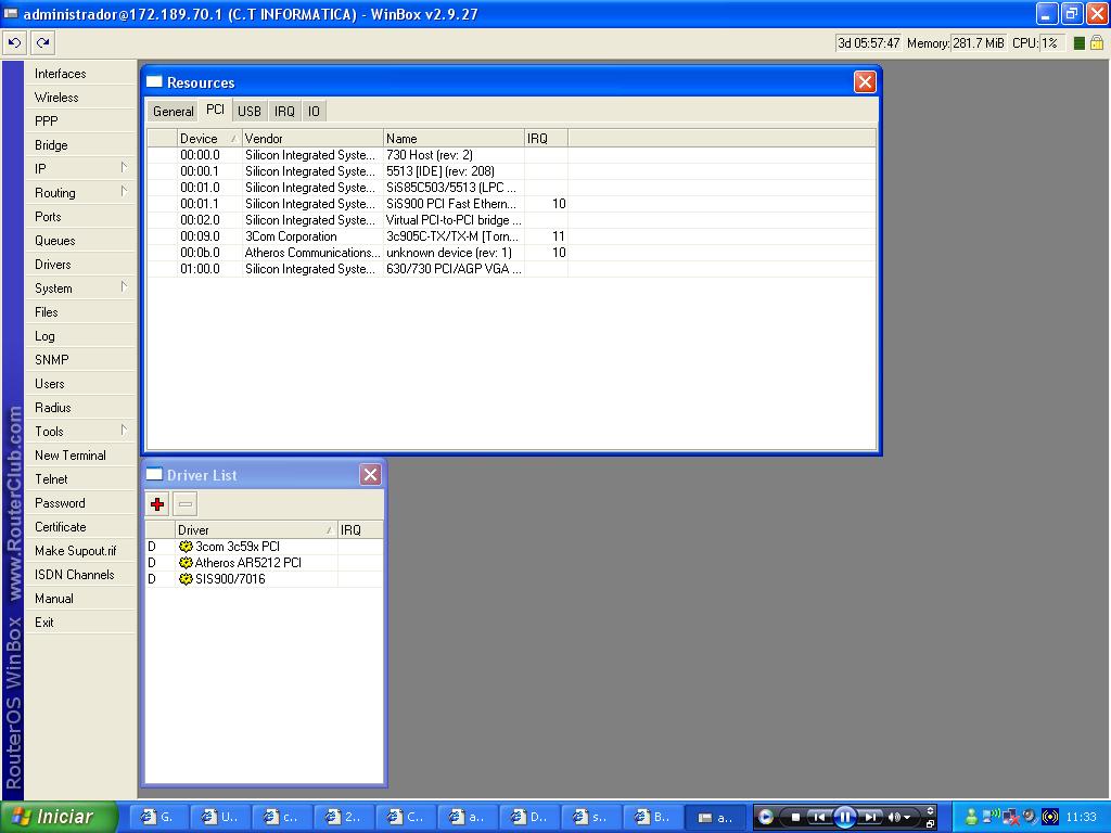

    Olha aki eu uso 2 dessas em server com mk nunma asus a8v-e e uma em mk numa m810 e ta rodando normal ping e td mais e nos meus clientes eu tbm agora só compro elas pq sao mto boas to gostando bastante dessas plaquinhas, tenta fazer o seguinte no setup desativa o usb e as porta serial da placa mae aki funcionou
    a imagem anexada é da m810 só nao lembro a versao da placa
    falow ate mais
