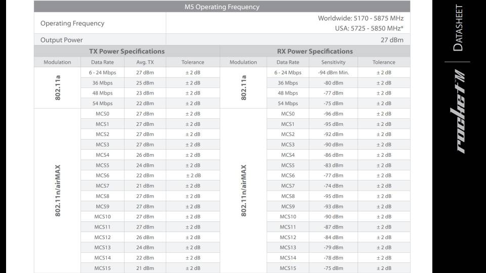

    Olá amigo, no caso do MCS vc pode ver isto na tabela do fábricante do equipamento que está utilizando, exemplo: na tabela da Ubiquiti que anexei, pode ver que o fabricante "diz"
    Para conseguir um TX neste equipamento de 15MCS, a média de TX Power tem de ser de 21dbm (com margem de tolerância de 2dbm pra mais ou pra menks, porém lembrando que como é uma margem sempre é indicado o valor menor, visto que quanto menor "melhor" neste caso) já o RX com mínimo de -75 de sinal, (também com margem de 2db pra mais ou menos), porém lembrando que ainda depende também do ccq e noise floor (que, sempre que possível, o indicado é o noise floor estar abaixo de -109 ou mais, e o ccq de preferência em 100% ou mais próximo disso possivel)Clique na imagem para uma versão maior

    Sim, isto está entendido .
    Me refiro a seguinte situação : Meu enlace modulou a 72Mbps por exemplo, quantos % desta banda de fato vai trafegar ?
    s 72Mbps ? É a isto que me refiro se tem um calculo , pois o rate que modula nunca é o que conseguimos de fator fazer utilização.
    normalmente e a metade, alguns conseguem pouco mais que a metade , mas depende de varios fatores, processamento, n de pacotes etc ....
    Pode até fazer de conta que existe a regra: "Em wifi throughput será metade do data rate".
    Na prática varia, mas isso serve como guia pra ver se o equipamento é decente e se a instalação está boa. Se o data rate é 72Mbps, então se o throughput for menos que 36Mbps você fez cagada na instalação (E quem escolheu equipamento chinfrin foi você, então mesmo que seja problema de hardware, a culpa é sua).
    Em B, G e N fica em metade ou pouco mais nos datarates baixos, nos altos fica pra baixo da metade. Em N e AC em quase todo data rate terá mais da metade em throughput (No caso de N, instalação boa vai dar 38-40Mbps agregado usando MCS15 - 72Mbps).
    Não tem cálculo porque as perdas em wifi dependem de muitos fatores, num ambiente perfeito vai ter perda próxima de zero, mas esse ambiente é uma câmara anecoica de laboratório, qualquer ambiente no mundo real já vai gerar perdas maiores, porque RF reflete basicamente em tudo, a própria antena tem o VSWR retornando alguma coisa. Em rede cabeada a regra é ter throughput quase igual o data rate (99% igual), mas via RF isso é impossível, tanto pelas perdas por usar RF, como pelas proteções e negociações que uma rede SEGURA exigem (E mesmo rede sem senha é segura, há uma chave privada criptografando cada pacote, senão todo mundo na vizinhança saberia onde você navega, seria só sniffar os pacotes no ar e ir coletando dados. Não ter senha pra conectar não implica não ter criptografia em CADA transação, e pra manter isso ativo tem que trocar muitos pacotes antes e depois de enviar cada pacote de navegação em si).
    O "calculo" que você tem que fazer é o contrário: Meu throughput não está nem em 30% do data rate, então que cagada eu cometi?
    Só terá uns 55% de throughput se tiver zona de Fresnel MAIS de 100% limpa, se tiver canal limpo, se tiver sinal suficiente (Se a sensibilidade daquele data rate é -70dBm, em 1km precisa só uns 13dBm de margem, então pra 1km nesse caso o sinal MÍNIMO pra ter o máximo throughput é -70+13 = -57dBm. Citei 1km porque quanto maior a distância, maior precisa ser a margem, afinal quando maior a distância, maior a zona de Fresnel e mais sinal reflete na 2ª e 3ª zona de Fresnel. Todo equipamento tem sensibilidade informada no datasheet pra dar noção de qual o sinal mínimo necessário)
    Que pode conectar com -62dBm em MCS15 pode, mas em uns 3km não vai dar nem 35Mbps talvez, enquanto se o sinal for -56dBm, em MCS15@20MHz vai ter 70Mbps dependendo do equipamento. O fato de conectar, e aparecer que tem CCQ de 100%, não garante nada, afinal o CCQ é o total de pacotes perdidos até o momento, e se não teve tráfego alto (Afinal só "conectar" não gera tráfego mensurável) não teve perdas significantes, as perdas aparecem hora que tem alto tráfego, hora que faz teste de tráfego com MUITOS pacotes de tamanhos VARIADOS (Navegação não tem pacotes uniformes de 1480B certinho, tem pacotes de 70 a 1480B, que demoram 4 a 400ms pra terem resposta dependendo do destino, por isso teste de banda de CPE a CPE gera resultado muito fake, passa 80Mbps numa CPE doméstica se trocar arquivo PC a PC, mas hora que cascateia entre concentrador e cliente, aí talvez nem 35Mbps, com 2500 pacotes por segundo, a CPE dê conta, digo, dá conta, mas faz o ping desses pacotes subir tanto que o tráfego cai, afinal se mede "por segundo", e se uma transação tem tantos choques de pacotes, repetições e delays, tudo atrasa a ponto de uma transação de 5MB ao invés de demorar 1,2 segundos leva 2,4 segundos, pro cliente isso não parece o fim do mundo, mas em matéria de throughput isso é METADE do throughput que poderia passar!
