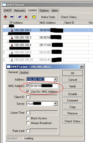

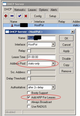

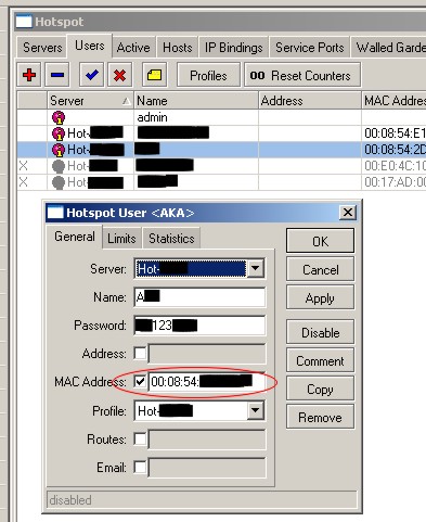

    Ok, seguinte repare se sua configuração de HotSpot ta assim conforme anexo das imagens...
    Imagem: DHCP no hotspot.jpg - Verifique as configurações de DHCP Server.
    Imagem: DHCP no hotspot1.jpg - Verifique as configurações de DHCP Server em Leases.
    Imagem: DHCP no hotspot2.jpg - Verifique as configurações de HotSpot dos usuarios.
    aqui funciona tudo ok.
