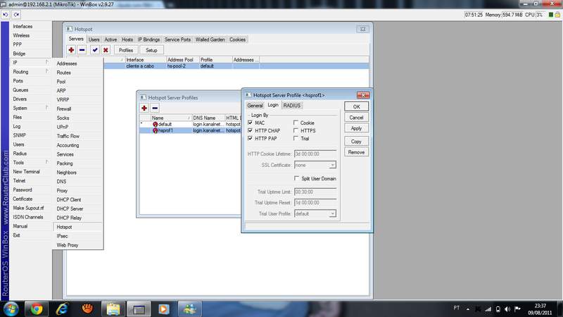

    Padrão Re: Urgente! ( Ajuda com RB433 + Cartão R52H + Omni 15 Dbi )
    Opá pessoal agradeço desde já a ajuda de todos!
    mais resolvi o problema com o propio técnico que configurou pra mim..
    mais é o seguinte ele deixou para os usuarios se conectarem como hotspot
    até ai ta tranquilo..
    mais tá com uma especie de gravação de cookies
    ou seja a cada dois dias é que eles precisam efetuar o login gostaria de saber se teria como configurar isso para todas as vezes que eles fossem entrar solicitar usario e senha!
    Obrigado!
    tem sim. vai no menu IP depois em hotspot em servers clica em profiles ao abrir escolha dando um clique duplo e em login desmarque a opçao cookie
Nome:	         Sem t�tulo.jpg
Visualizações:	175
Tamanho: 	34,0 KB
