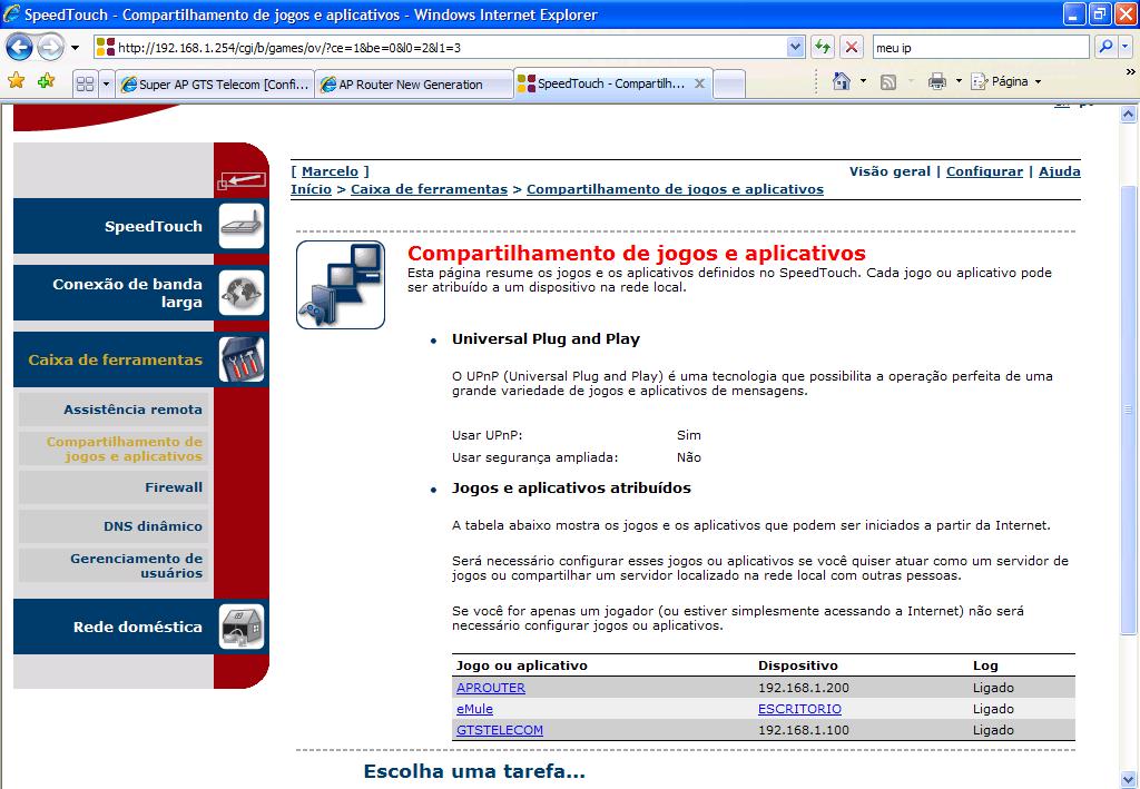

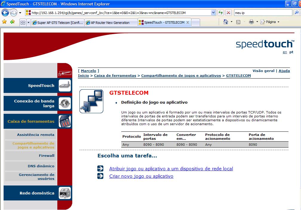

    rpx, eu tenho 1 modem da speedstream 5200, eu tava usando ele tentar fazer isso, mas axo que eu laskei ele =] nao funciona, vou resetar depois. agora eu queria mesmo usar o
    speedtouch v6, axei mt bom =]
    porem, nao tem o nat =/ oq tem eh o seguinte
    vou anexa as fotos
    se tiver a solução mas facil, para o speedstream 4200 ou 5200 eu tenho os 2.
    mas gostaria de usar o speedtouch, mas se num der fazer oq =/
    vlw pela atencao =] vou procura mas sobre esse speedtouch

    Com certerza tem sim como fazer isto neste modem.
    Nunca vi este firmware então não poderei lhe ajudar mas na net procure por nat neste modelo de modem.
