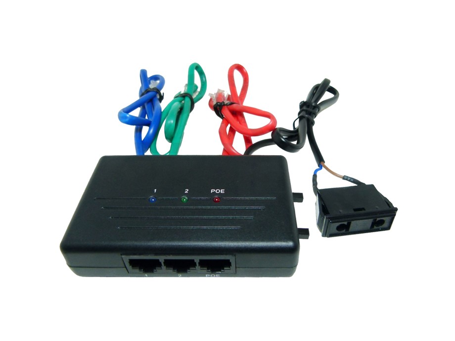

    Bom dia, a cada tempestade a queima de portas do Switch em nossa rede cabeada é constante, aqui usamos um injetor poe que separa a energia dos dados, e entrada e cada saída tem fusível para proteger a rede e terceiros em caso de rompimento do cabo ou algum curto circuito!, usamos 160v e queima mesmo muitas portas, no ano passado foi em dezembro agora em janeiro.
    Ocorre que tenho o dobro dos clientes do meu concorrente na rede cabeada, não sei se isso influencia, porém a rede dele não queima nada!, ele não usa injetor POE, ele fez a modificação no switch e jamper nas portas para entrar com 160v, porém a rede dele não tem fusível nada.
    Estou começando a achar que essa plaquinha injetora POE que separa os dados da energia é que ta influenciando na queima das portas já que meu concorrente não usa isso e ele não queima nada, a não ser que o que ta influenciando é o numero de clientes meu que é bem maior não sei...
    Se foi mesmo a placa POE o motivo das queima, fui mais um tiro no pé nosso, que prezamos pela segurança porém a gambiarra as vezes parece que se sai melhor ;(

    Padrão Re: Queima constante de portas do Switch em rede Cabeada!
    Amigo posso lhe garantir que o rede de seu concorrente também queima.
    Eu uso mais ou menos da sua maneira aqui e há queimas de portas LAN,por sinal não precisa por fusível nos switchs.Sempre haverá queima direto na fonte.Já tentei de tudo e nada dá jeito.
    Na verdade esse negócio de por 160V em utp e cascatear a rede é uma tremenda gambiarra né.
    Eu fiz sim e ainda uso aqui,mas tenho consciência do m... que é.
    Andei pondo umas pac,não gostei.
    Estou mudando aos poucos para ftth.Essa sim é a solução.
    Injetar 160 volts num cabo é perigoso podendo ocorrer acidentes gravíssimos com terceiros. Uma das maneiras é usar fontes de 24 volts ou 48 volts na casa de alguns clientes, e alimentar 2 switchs à esquerda e dois à direita mas temos o problema de fidelidade do cliente.
    Existe projetos, que usa a concessionária de distribuição. Normalmente em 230 volts, fontes pra lá de boas, um monte de protetores, isolação superior a 2KV, entre tantos requisitos.

    Amigo , rede com 160VAC é fora da norma!!! Na faixa de telecomunicações pode ter energia ate 60VAC (algumas excepções ate 90VAC) . Esta circulado um vídeo de um cidadão morto apos de encostar em fios de 160VAC e pessoal da companhia telefônica fazendo recuperação. Qualquer eletrocussão que acontecer vai ser incriminado pela justiça.
    Vai ter sempre dificuldade com redes precárias. Para alimentar switch tem que ter fonte estabilizada com trafo ferroresonante e todo o circuito aterrado formando malha.

    Não amigo, usamos 160vdc não é AC, e o choque é muito fraco por sinal, usamos o próprio cabo de rede para passar a alimentação!, funciona perfeitamente bem a não ser nos períodos de chuva devido as tempestades.
    É uma boa solução para cidades pequenas pois imagine sair com 4 redes (são 400mbs de capacidade), e no futuro pode dividir essas rede tendo 800mbs, não vislumbro necessidade de fibra, a não ser pra planos altos que ainda não é realidade, mesmo assim vc pode ter quantas redes /100 quiser, por exemplo uma por rua vai ser suficiente para planos altos, a vatagem é não ter que usar ONU que sobe o valor para se ter cada cliente na rede, atendendo no utp basta apenas um roteador e pronto.

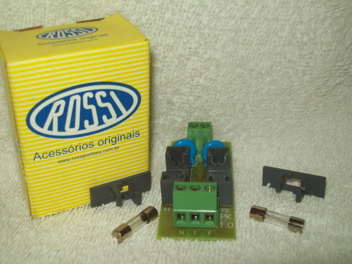

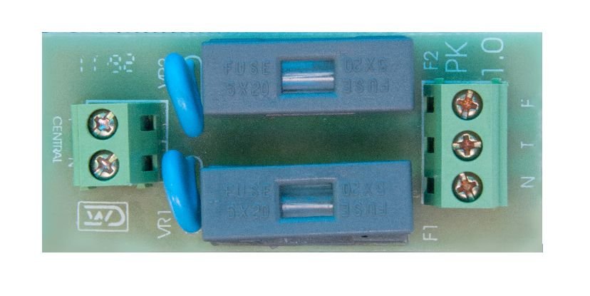

    Bom dia amigo como prometi voltei estava meio atarefado por isso não deu antes, mas então minha rede tem uma extensão de 6 km uso 160 e queimava ate sem chover era da um relâmpago longe pronto queimava a rua toda, então comecei a pesquisar o que poderia fazer tem gente que fala que faz mas ninguém mostra o que é que tipo de aterramento usar, tem um amigo meu que mexe com antena de celular rural me indicou que estava usando este peça e estava ajudando, resolvi testar, o resultado foi 1000, pra ter ideia no fim de 2016 pra 2017 me queimou mas de 200 suits este ano ate agora queimou 2 olha que as chuvas aqui estão bem mais fortes e com bem mais raios, espero que te ajude têm, tem que colocar uma aste de aterramento em todos os postes que tem a caixinha ok nao economize na aste uma só em cada poste mas aquela de 2 mts ok.Clique na imagem para uma versão maior

    160vdc não da choque? vai nessa amigo e confia em usar 160vdc, não é pq todos usam que os outros provedores vai na onda de usar, aqui em minha rede não uso 160vdc nem a pau, uso 24v, 12v, 48v, e não uso plaquinhas não isso é jogar dinheiro fora...eu mesmo faço a adaptação nos Switch, essa de usar fusível pra proteger porta de Switch de queima por causa de descarga elétrica é outra ilusão pq não protege...
