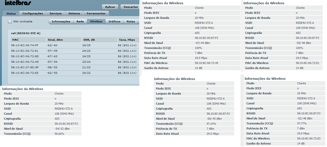

    Olá Rubem, muito obrigado por esclarecer minhas dúvidas.
    Tenho um AP onde os clientes estão de 80 a 250 metros de distancia da torre, os sinais estão assim (Todos com potencia minima da wom 5000 mimo que é 7dbm e com ack minimo de 300 metros) segue a foto:
Nome:	         radios.png
Visualizações:	367
Tamanho: 	67,9 KB
    Todos estão com a mesma configuração só muda o local de instalação mesmo. Quando ocorre essa diferença nas polarizações oque pode ser ? Como podemos ajustar melhor ?
    Outra questão é por exemplo, tem rádio que mesmo com tudo no minimo está recebendo sinal da torre com sinal mais alto que -50 e como tudo está no minímo como poderíamos equalizar ? (Na torre até que o sinal que vem dele está no patamar).

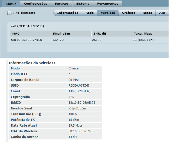

    Tenho um também a quase 1 Km(900 metros) de distância com ack de 1100 metros e potencia a 15 dbm veja:
Nome:	         radios2.png
Visualizações:	296
Tamanho: 	24,9 KB
    Esse porém não deu para alinhar muito bem devido a altura e o local ser de dificil acesso, Só colocamos o mastro e apontando mais ou menos na direção.
    Oque você me aconselha a tentar melhorar ?

    Nesse caso você já tem sinais bons vindos dos clientes.
    Os clientes estão chegando na torre com sinais entre -53 e -67.
    Lembra que essa potencia de transmissão de 7dBm no cliente não tem nada a ver com ele RECEBER sinal em -40dBm, a potencia da torre é que diz qual será o sinal que o cliente receberá.
    (7dBm no cliente, 20dBm na torre, por isso a diferença no nível de sinal recebido nos 2 lados, mas lembra que o TX de um é o RX do outro, se preocupe com o RX da torre, ela é que se comunica com 6 CPE's. O RX da CPE do cliente pode ter sinal mais alto ou mais baixo que o ideal, porque essa CPE só se comunica com 1 contraparte, ela pode sofrer um pouco)

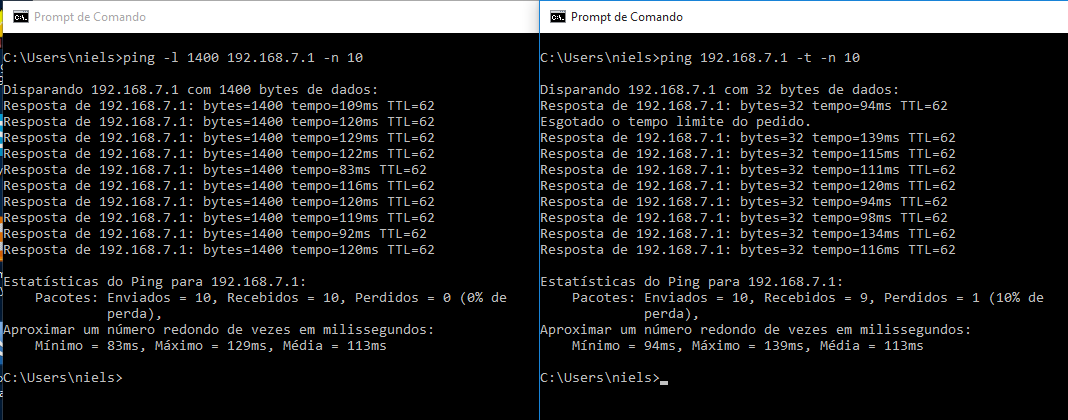

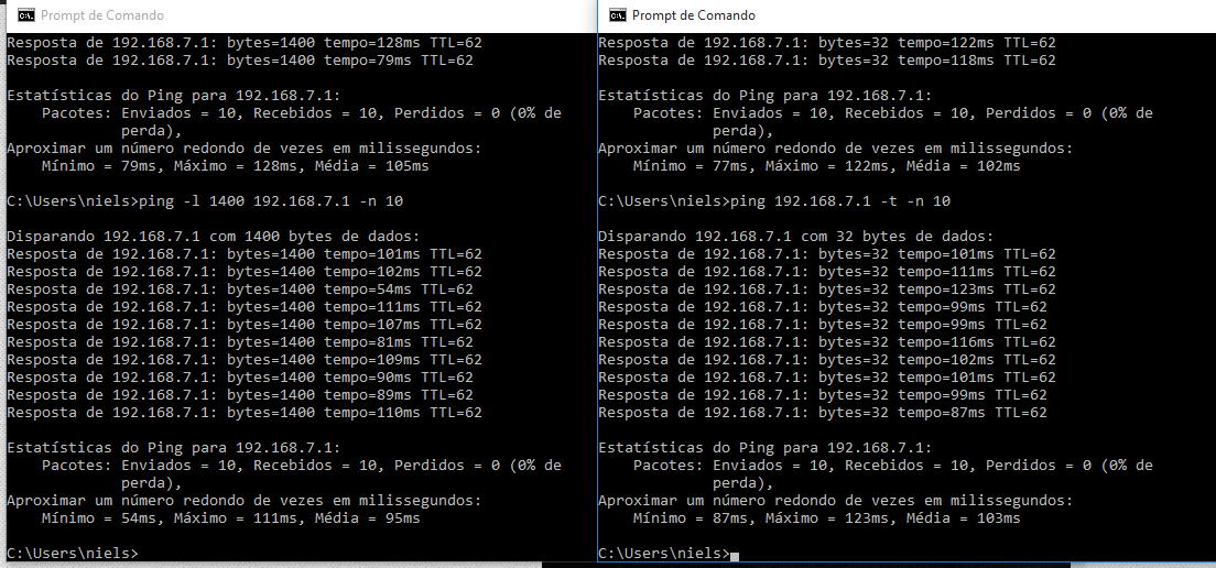

    Agora sobre o ack-time, se entendi bem você está usando ele MENOR que o ideal? Se for isso, isso ATRAPALHA.
    Ideal é colocar o ack-time igual ou MAIOR que a distancia exata. Mas isso você muda em cada cliente.
    Coloca digamos fixo na torre o ack-timeout em 1,1Km se o cliente mais distante estiver a 1Km.
    E em CADA cliente coloca um ack-timeout igual ou maior que a distancia DELE até a torre.
    Se o cliente A está a 300m, coloca na CPE DELE um ack-timeout de 350m.
    Se o cliente B está a 600m, coloca na CPE DELE um ack-timeout de 650m.
    Torre fixa e com ack-timeout do cliente mais distante, mas cada cliente com ack-timeout diferente e pode variar ele (Se algo surgir na zona de fresnel, tipo arvore crescer, pode aumentar ele mais uns 10 ou 20%).
    Mas isso é tudo TENTATIVA de melhora, você disse bem, tem que testar, as vezes o ack-timeout exato dá o melhor CCQ e ping, só testando.
    (Testa sempre um ping comum e um ping com 1400 bytes, ficaria
    ping -t 192.168.1.1
    e
    ping -t 192.168.1.1 -l 1400
    Onde o -l de large indica o tamanho do pacote em bytes, a navegação e downloads usam pacotes no limite do MTU (1492 ou 1500 bytes) então melhor testar ping com pacotes grandes, acontece as vezes de um ack-timeout pequeno dar ping de 2ms com pacote de 32 bytes, mas com 1400 bytes vai pra 20ms, subir o ack-timeout subiria talvez o ping pequeno pra 2-3ms, mas reduziria o pacote grande pra 3-4ms.
    Em PTMP não vale a pena testar throughput em cliente, mas um ping -l 1400 acho fundamental, pra ter noção do tempo gasto pra cada pacote REAL (Navegação e download) chegar no AP da torre ou no servidor de autenticação.

    Ola Rubem, mais uma vez obrigado pela sua ajuda.
    Na torre o ack ta fixo de 3.6km (Area de atuacao de ate 3km) e ja nos clientes to usando sempre 20% a mais da distancia real. O que acontece e que nesses clientes do AP A todos estao a menos de 200km da torre e na wom 5000 mimo o ack minimo e 300 metros (Deixo no minimo nesse caso).
    Sobre o ping devo usar como alvo o IP do AP correto ?

    Pluguei o cabo direto no notebook e fiz o teste com ping para o IP do AP. Os resultados ficaram assim veja:

    Obrigado
    Padrão Re: Modo de Operar Rocket M5 em MSC
    Esses ping gigantescos são a 300m, isso?
    Nossa, esse tipo de ping a gente mal vê em rede 2,4GHz com adaptador USB ou PCI. De rede com CPE e sinal tão bom eu esperava muito mais. Com Rocket como AP, e NS Loco M5 como AP é normal em 300m ter ping de 2ms, seja a 32 ou a 1400 bytes!
    Sinceramente não sei muito o que sugerir, já que já tem datarate modesto, já tem ack-timeout maior e fixo, e já está com potencia baixa.
    Talvez poderia reduzir a potência de TX na torre, mas duvido que mude um ping de 100ms pra 5-10ms que seria o normal.
    Talvez você tenha mesmo o ruído na casa dos -80dBm que o APC 5M-90 diz ter, ele mente no ruído as vezes e geralmente exagera nele, mas nesse caso pode ser que tenha isso mesmo. Um ruído normal em ambiente sem muitos concorrente seria ruído na casa dos -96dBm, esse seu na casa dos -80dBm está absurdamente alto.
    (O sinal de um cliente no print é -58dBm, e ele diz que o SNR (Relação Sinal-Ruído) é de 21dB, -58 - 21 = -79dBm de ruído então, se for esse MESMO ele está absurdo de alto)
    Quem pode dar ruído alto, além de radio FM na mesma torre e cia, é fonte chaveada perto de cabo ou da CPE, antenas muito perto uma da outra (Ideal é 1m de distancia entre antenas, pros lados e pra trás), ou antena muito perto da estrutura metálica da torre (Antena a 2cm da estrutura, o metal da estrutura reflete de volta muito sinal, mas isso é raro virar ruído).
    Ou testa outros canais, vai que 5540MHz tem outros usuários na região.
    Não sei se era o pc que estava com algum uso da rede, to usando outro notebook e fiz outro teste de ping e baixou consideravelmente:
    http://prntscr.com/87sprv
    esse teste de ping é dessa CPE:
    http://prntscr.com/87sq45
    http://prntscr.com/87sq8x
    Na torre ele ta assim:
    http://prntscr.com/87sqm3
    Vou bater uma foto de como ta os ap's na torre amanhã.
