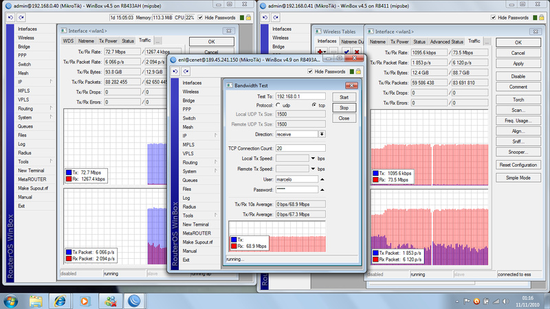

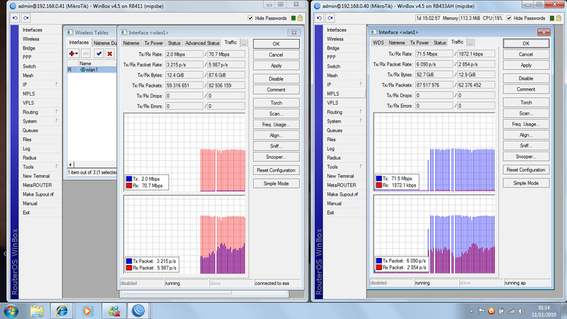

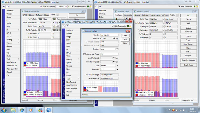

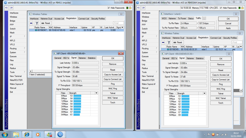

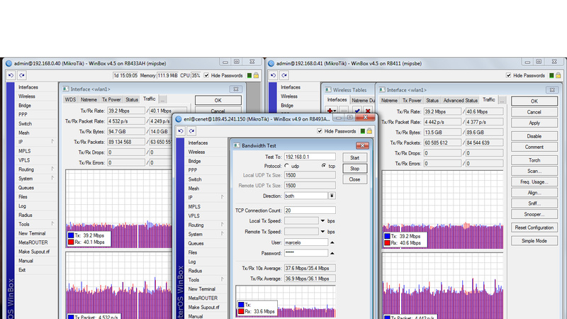

    Ola pessoal venho expresar minha satisfaçao com os cartoes xr5 em um ptp de 12 km meus equipamentos sao uma rb 433 ah e 411,catoes xr5 e antenas pluton de 29 dbi consequir passar 40 megas full e 70 megas hall vou postar as imagens.

    lindo mesmo ja tinha um ptp desse depois que deu defeito em um cartao troquei e realinhei a antena e habilitei o turbo e voala 40 megas full. o mais legal e que este ptp esta no centro de salvador onde tem interferencia do meu lado tem uma torre que e lotada de ptp de uma outra empresa mais mesmo assim ta funfando,agora vou testar os r5h para ver o que vai dar e depois o dual nstreme para ver o que vai acontecer

    Mas ah!!!coisa linda isso ae!!! Parabens!! mostra que foi bem alinhado e bem configurado!!!
    Abraço.
