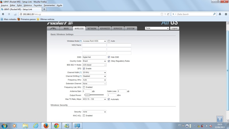

Nome:	         print do rocket m5.jpg
Visualizações:	201
Tamanho: 	64,5 KB
ID:      	48296   Clique na imagem para uma versão maior

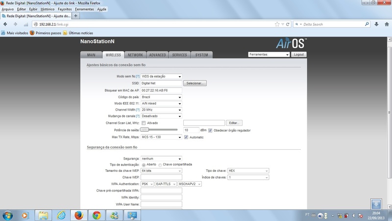

Nome:	         print do cpe maxxstation com firmware da ubnt.jpg
Visualizações:	194
Tamanho: 	72,3 KB

    Amigo, pelo que eu vi nas imagens, vc precisa colocar: o MAC da wireless da sua wds estação, em wds Peers: XXX.XXX.XXX.XXX do seu AP wds. Outra coisa eu não sei qual é a distancia entre o AP e a Estação, mas estão trabalhando em potencia mínima.

    vou fazer isso, colocar o mac em peers... referente a potência é que eu baixei mesmo pois ainda os equipamentos estão aqui na bancada na peleja pela configuração adequada. Valeu Cristiano vou adicionar o mac e posto o resultado.
