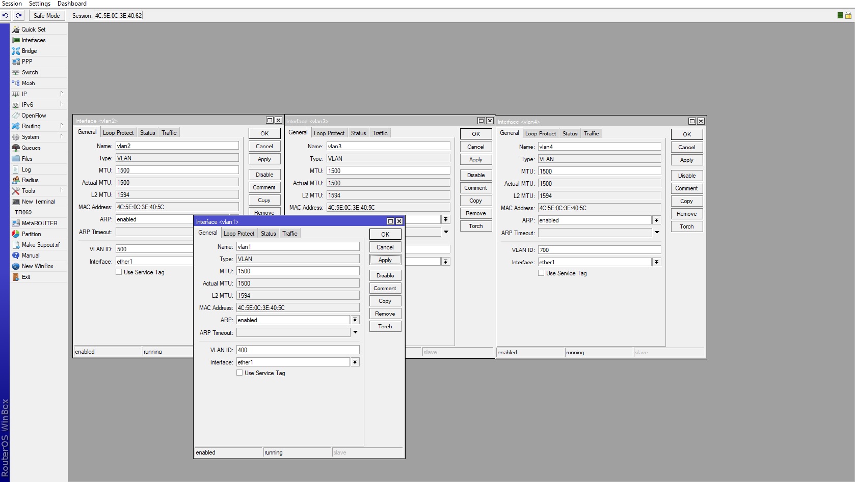

    qual era a ideia colocar todos os link's no switch e subir tudo para a CCR em Vlan's
    ate consegui configurar o switch botei os id certinho
    mais começou a aparecer alguns problemas
    o primeiro e que todos os link's estão em Bridige ou seja tenho que criar um discador pppoe para cada link
    sendo que nem todos conectam
    percebi depois de muito procurar o problema q todas as vlan's estao com o msm mac-address

    Bom dia
    Todas as Vlans estão com o mesmo MAC pq fisicamente elas utilizam a mesma interface Ether1
