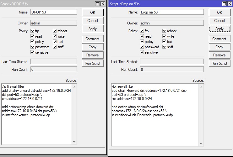

    Padrão Re: Duvida no caso de ataque (Open recursive resolver used for an attack)
Nome:	         drop 53.jpg
Visualizações:	284
Tamanho: 	100,9 KB
    Como Faço autenticação pelo PPPoE no dedicado
    ficou essa duvida.
    Etner1 ou o PPPoE que autentica?
    e Obrigado novamente.
    vc precisa dropar bloquear a porta de entrada externa ou seja tudo que seja input na porta 53 sendo udp ou tcp.
    Exemplo parecido do que vc tem que fazer.
