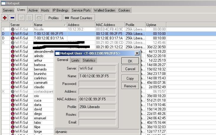

    Pessoal de um tempo pra ca vejo uma coisa estranha aqui no meu hotspot esta na imagem abaixo alguem ja viu disto se sim como resolver ? o que é isso ?
Nome:	         eroo.JPG
Visualizações:	302
Tamanho: 	87,8 KB
    aquilo ali estrito n-t 00:12:etc
    Última edição por Magal; 01-05-2010 às 14:51. Razão: Correção do título

    rapaz especifique melhor com mais detalhes pq ae ta parecendo um clinete q vc memso liberou
    Padrão Re: criando user sem autorização ( ajuda)
    OK explicando:
    Rede wireless com mikrotik e hotspot , como da pra ver acima .
    Este negocio que esta aparecendo do nada , o mac que esta la é de um cliente , so que ele nao esta logado no hotspot ,
    agora neste momento dei um block no mac dele pra ver se ele reclama , ai vou la ver o que ele esta fazendo , isso parece um furo de segurança no mikrotik .
    Lembro este item que mostrei que esta T-MAC nao sou eu uem criou , eu deleto esta M e ele aparece denovo sozinho , e como esta com um D na frente parece ser Dinamico .
    Amarro mac x ip x senha e usuario
    A opção TRIAL está ativada, desative
    Tava ativa sim , ja tirei vou ficar de olho agora , valeu mesmo fera, qualquer duvida posto denovo

    Citação Postado originalmente por jmathayde Ver Post
Nome:	         eroo.JPG
Visualizações:	302
Tamanho: 	87,8 KB
    se não resolver tenta mudar a interface que sai para os seus clientes coloca ele replay-only, por isso que esta aparecendo como dinamico "D" a sua interface esta como ENABLE
    engraçado essa semana aconteceu isso comigo , e n era so 1 não ,era varios diferentes ,quando eu fui checar era um cliente testando um bocado de placa de rede q ele tinha comprado para fazer não sei o q kkkkk
    Aqui quando usava hotspot tinha esse problemas principalmente os espertinhos com clone mac, hehe quando troquei para pppoe tive outro problemas hehe
