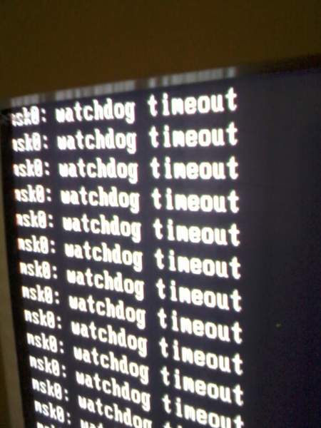

    Pesso meu servidor para de funcionar e aparace essa mensagem o que será isso é problema de hardwere?

    si tirasse uma foto de frete ficaria melhor.
    Padrão Re: Mensagem no ThunderCache
    a mensagem é. msk0: watchdog timeout
    Essa mensagem indica que há tantas requisições que seu (conjunto de) hardware não conseguiu atender a demanda. Atente para os argumentos descritos no item 12.5, do manual[1] de configuração de placas de rede, do FreeBSD.
    No FreeBSD, cada placa de rede, recebe um nome baseado no driver/fabricante. No seu caso, trata-se de uma placa Marvell/SysKonnect[2]. Desconheço uma placa Marvell/SysKonnect[2] que seja adequada para o trabalho pesado, como aquele necessário ao serviço de webcache (assim como todas as placas que dependem de miibus).
    No processo de análise de requisitos, prévio à instalação do ThunderCache e sugerido pela desenvolvedora, é solicitado um hardware com atributos mínimos (piso) de qualidade. Verifique se este critério foi atendido.
    Portanto, faça considerações sobre velocidade de barramento da placa-mãe, informações do datasheet da placa de rede e testes de performance publicados pelos fabricantes e terceiros, sobre os hardwares utilizados.
