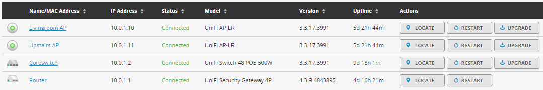

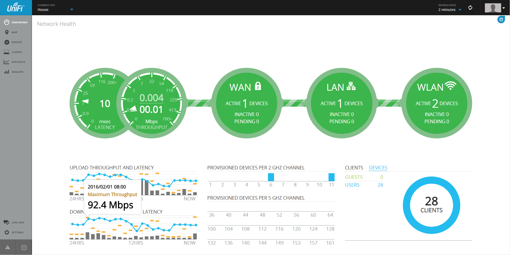

    O configuração do unifi switch é feito atras de controladora Unifi, mas o configuração do EdgeSwitch e feito directamente no GUI/CLI do switch. O Unifi Switch é mais integrado com o solução unifi, e dar para ver o informação do switch no dashboard. (Versão Beta 4.9.x)
Nome:	         unifi1.png
Visualizações:	293
Tamanho: 	146,5 KB
ID:      	62597Clique na imagem para uma versão maior
Nome:	         unifi2.png
Visualizações:	201
Tamanho: 	35,0 KB
