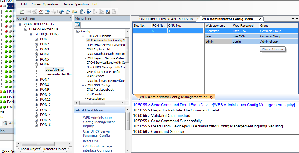

    Preciso de ajuda! Trabalho com fibra e as ONU após alguns dias ela sozinha muda a senha para padrão admin, isso ocorre em todas elas, na minha cidade nao posso ficar com a senha padrão porque o pessoal aqui mexe sem dó em ONU e Rotador e troca todas a configurações. Como faço para manter a senha sem quer ela volte pro padrão?
