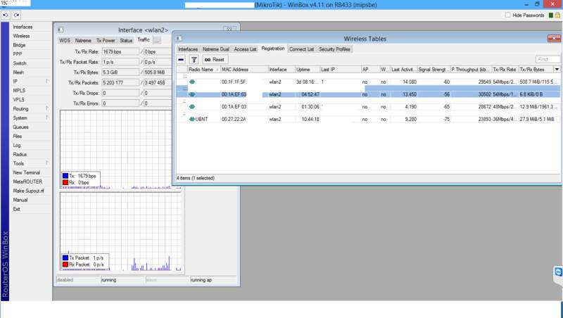

    O cenario que estou enfrentando esses problemas é o seguinte,
    Tenho 2 paineis, um vertical e um horizontal, ambos de 17 dbi, uma 433, durante a manha funciona normalmente, porem a tarde fica impossivel, fiz o teste desconectando todos clientes e deixando somente um, e deu a mesma coisa, o estranho é que o sinal está entre 60~67 ccq 89~100% snr na media de 36, ainda sim tenho esse grande problema, isso ja acontece a 2 meses, todos equipamentos foram trocados por novos.
    A menos de 100 metros tem mais 2 "torres" uma bem estruturada com os paineis de computech e outra de "gatonet".
    No Wireless Snooper durante a tarde noto grande trafego na rede do concorrente, porem a minha fica pessima, talvez seja interferencia do lugar?Ja mudei pra G e ainda tenho este problema, nao fiz nenhum ajuste fino ainda nas configuracoes do Mikrotik, estou cartao Xr2 novos.

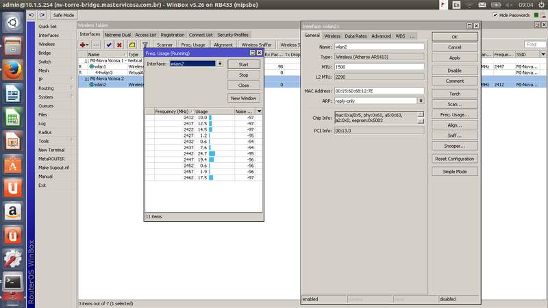

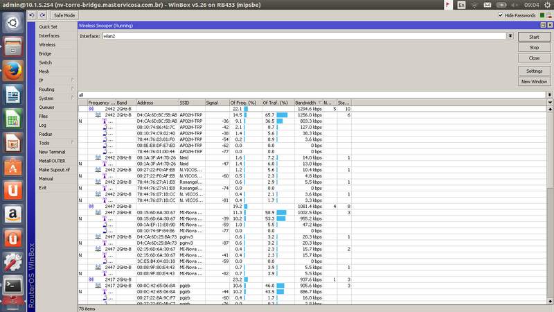

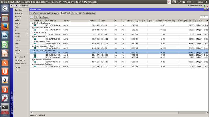

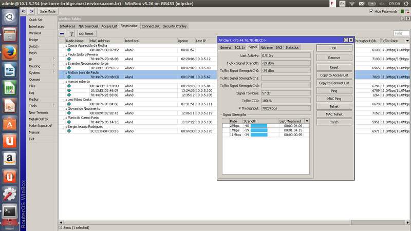

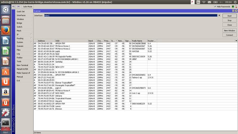

    Meus clientes agora as 9:00h estao assim, porem agora cedo funciona, meus clientes usam equipamentos da Aquario, CPE, Ap+Antena de Grade.
    O Sinal, Throughput, CCQ, estao estaveis, nao oscila, mas a danada da latencia sobe de 5ms pra 700ms e se mantem dentro dessa faixa.
    Ja pensei em aterramento dos cartoes, mas nao creio que seja isso, meu spectro esta de acordo com as imagens 2 e 3

    O problema é sempre na wlan3? Se sim, tem 1 cliente com 19dB de SNR, que é pouco, e outro com apenas 5dB, que é mais do que pouco, é ridículo. Cliente com sinal ruim derruba a qualidade de todas as conexões no cartão, não só a dele. Esse cliente com sinal a -90 sozinho não é culpado, deve ter mais problemas por aí.
    (20dB de SNR é pouco quando tem AP com chipset tipo RTL8186, independente de ser APRouter ou kodama barato, o desempenho deles não é grandes coisas, com eles precisa sinal melhor. Com CPE's modernas com modo N pode ter SNR de 10dB tranquilo (NS Loco M2, por exemplo), mas com chipset velho (Independente do que o firmware promete) precisa quase o triplo de SNR pra ter desempenho similar)
    A RB é recente? Não é uma RB de 2009 que ficou anos em uso? (Capacitor tem vida útil que varia conforme a temperatura, 3 anos de 50°C detona a ESR deles, com ESR alta tem ripple na alimentação, alimentados com ripple demais os cartões tem CCQ pra lá de baixo, conforme a umidade e temperatura a ESR muda, conforme o consumo do cartões e a ESR do momento pode ter mais ou ter menos ripple no VRM, faz todo sentido ter desempenho ruim no horario mais quente)
    Não tem reflexo em nada metalico por perto? Zona de fresnel obstruída por telhado de zinco a 50m de distancia, por exemplo? Isso também faz o CCQ variar conforme o sol.

    Obrigado pela resposta Rubem,
    Na verdade o problema esta acontecendo em todas ifaces, notei que esses clientes com SNR baixo estao mais longe, qual a margem de snr aceitavel nessas condicoes?Meu raio de atendimento é de 1km, estou usando 2 XR2 pois achei a sensibilidade dele um pouco melhor que os R52h, a RB é uma 433, tem alguns anos de uso sim, a fonte dela é uma 19V 3A, o estranho é que o CCQ está sempre entre 85~100%. Temos um reflexo sim, porem esta a 300Mts e esta bem abaixo da nossa torre, nossa torre tem 2 modulos de 2 metros por cima de uma casa a 12mts.

    Amigo desculpe pela demora mas graças a Deus estou instalando cliente para la aqui ... mas foi erro meu em nao perguntar estou vendo aqui que vc esta usando 433 com 3 cartoes wlan1 ,wlan2 e wlan3 e pelo que estou vendo esta usando xr2 da ubiquiti 3 mini-pci dessas nao pode ser usadas de maneira alguma na 433 vc pode ver que elas estao coladas umas nas outras ou muito perto vc tem que tirar a do meio e seus problemas vao acabar , redireciona os clientes e tira a do meio, so se usa a do meio com mini-pci com 3 mini-pci da mikrotik que pode notar que elas sao mais finas e duas 2.4ghz e uma 5.8ghz na do meio ou ao contrario mas mesmo assim nao é aconselhavel se uasr a mini-pci do meio de forma alguma.
    O seu problema é que elas estao causando inteferência uma nas outras pq elas estao muito perto ou encostadas e saia dos canais 1,6 e 11 ....

    Hum... pior que é, 3 XR2 é um tiro no pé. Tinha entendido que eram só 2.
    3 EMP8602 ou outro cartão simples até que vai, mas com 3 XR2 o ruído exibido é sempre alto (Aqui é normal -98 a -100 com 1, 2 ou 3 cartões sem muito trafego, dia que meti 3 XR2 ficou nuns -82! Hoje tenho 3 R52HN, quando tem pouco cliente (20h.dia) fica nuns -98, quando tem muito trafego o ruído de fundo (Noise floor) sobe pra -96... de -96 pra -82 são 14dB, um NS já conectaria e seria estavel com esse SNR)
    Sobre o ARP em reply-only, você seta essa função e cria um arp list pra somente acessar a RB os clientes cadastrados, é só a título de teste, pode ter vizinho tentando conectar o tempo todo atrapalhando o desempenho da RB. Mas também pode usar outros bloqueios a título de teste, se não tem prática com MK e tem certeza que não tem curioso tentando conectar na RB, ignore essa parte.
    Quanto ao default AP TX Rate, como o nome diz ele limita já na etapa de RF a taxa maxima que CADA cliente usará. O data rate é uma coisa, outra é a taxa de dados que a etapa de RF limitará. Quando tem perda no desempenho dá pra testar temporariamente valores baixos nesse local, porque tem micro infectado com malware que fica mandando rajada de pacotes via rede, a etapa de RF fica sobrecarregada a toa (Um gerenciador de downloads com 30 instancias abertas não incomoda tanto quanto isso. Alias, p2p mal configurado (Sem limite de velocidade, sem limite de conexões abertas e semi-abertas) também cria esse gargalo as vezes, acho mais facil alterar esse valor do que ir ver computador por computador). Se vende acesso acima de 1M, sete o valor devido no local (Mas isso não serve como controle de banda). Lembra de tirar depois, se o comportamento não mudar (Aí pode apostar em ruído devido ao uso de 3 XR2 tão proximos).
