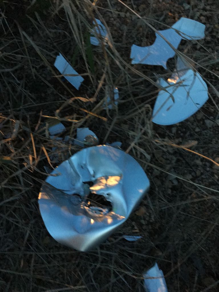

    Se precisa de qualidade e digital. Se a banda nao for muito alta af5x... Mimosa esquece, radio porco e miseravi. Dos 3 enlace que tinha apenad 1 ainda esta ativo.Clique na imagem para uma versão maior

ID:      	66246 esse retirei a marteladas no ultimo sabado.

    Foi o que eu disse... Vi umas fotos dele aberto e a qualidade de acabamento é bem inferior ao rádio APC 5M da Intelbras que custa umas 15x menos.

    Tanto o b5 lite ja e uma vergonha chipsete dele e menor uma airgrid, esse parabola dele parece papel aluminio de usar em narguile kkkkk nao vale 600,00 quem dera os 2.500,00 que pessoal costuma pedir.
    B5c e aquele rabichinho na portal lan sim e de cair so cu da bunda. Depois nao sabem pq os problemas constante na lan e travamento. Enfim mimosa aqui na rede nunca mais.
