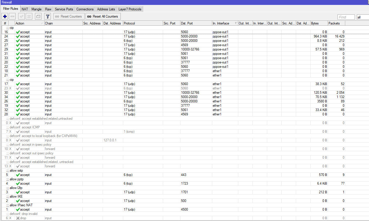

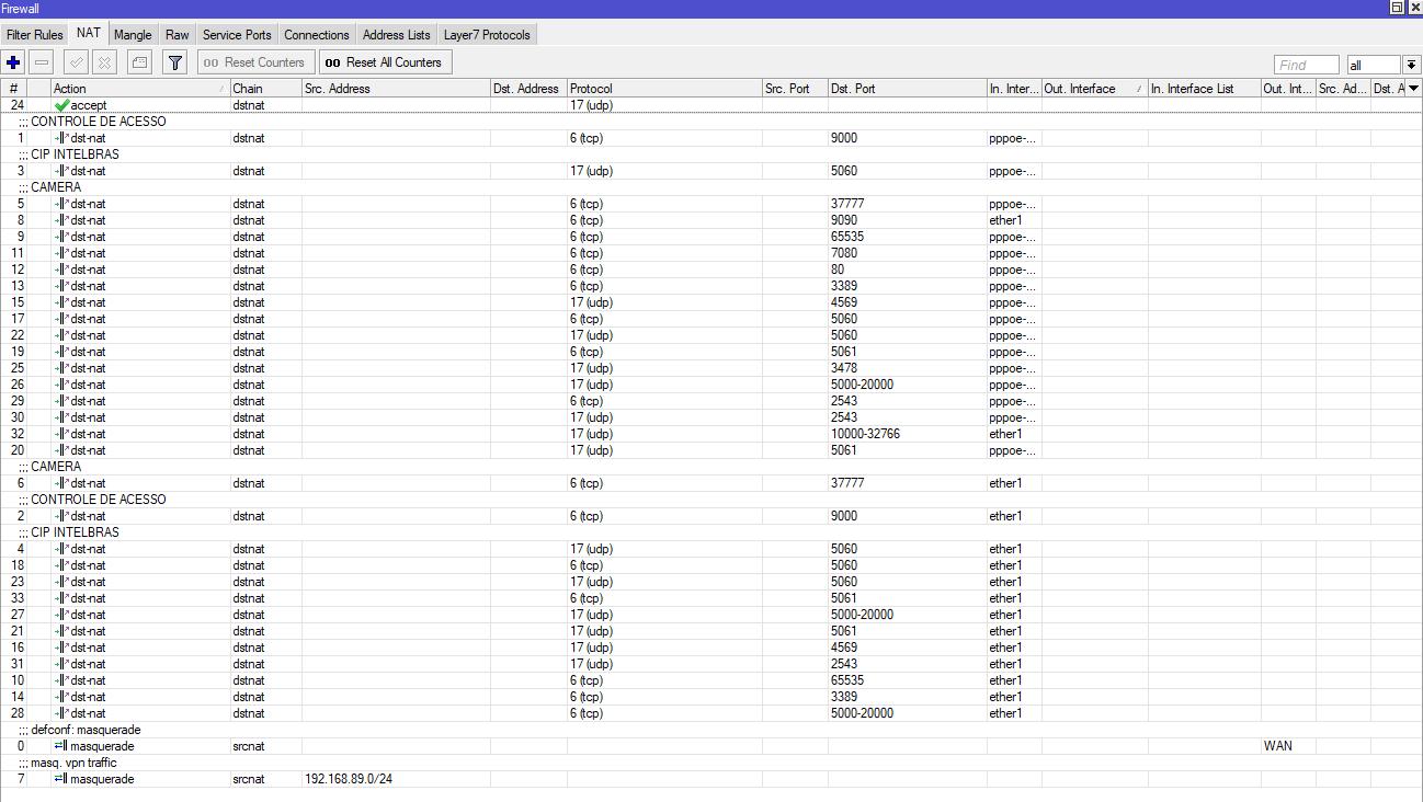

    Estou com o mesmo problema
    toca no ramal mas fica mudo
    usando microitik
    ramal externo se conectando via id do microtik
    portas 5060 , 500-10000 inseridas na Nat e firewall
    tem as mesmas portas para ppoe e enth 1 pois fiz testes em dois links e mesmo problema ,
Nome:	         Capturar2.PNG
Visualizações:	193
Tamanho: 	70,7 KB
ID:      	69893Clique na imagem para uma versão maior
