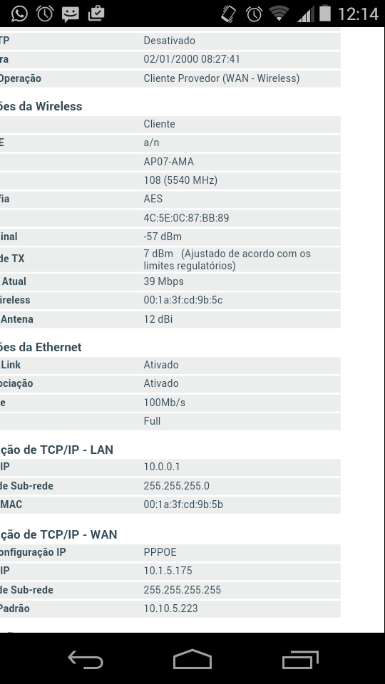

    Cara eu tenho um cliente aqui que esta a +- 2km e olha p nível de sinal.
Nome:	         Screenshot_2015-05-31-12-14-08.png
Visualizações:	359
Tamanho: 	84,6 KB
    Uso na torre as Superpop + rb912

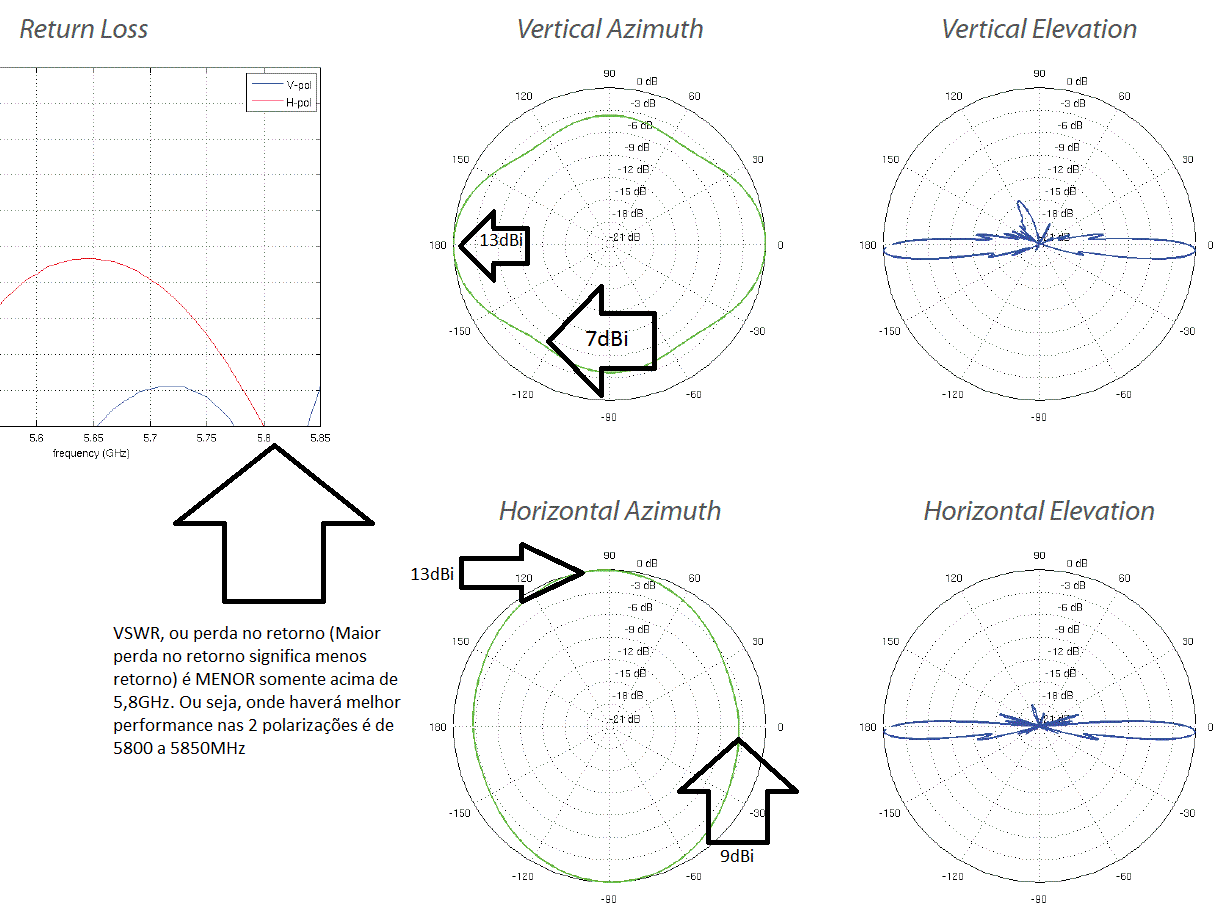

    A omni 5G13 não tem 13dBi pra todo lado nem em todos os canais, veja no datasheet:
    https://dl.ubnt.com/datasheets/airma...amo_ds_web.pdf
    Veja os detalhes:
Nome:	         amo.gif
Visualizações:	462
Tamanho: 	46,4 KB
    Em determinado angulo o ganho numa polarização é de apenas 7dBi, nessa mesma posição o ganho na outra polarização está nuns 11 ou 12dBi.
    Se está usando 5,6GHz também tem a questão do VSWR, ou onda estacionária, ele não é o mais baixo possível nessa frequência, ele é o mais baixo possível apenas de 5800MHz pra cima. VSWR alta não reduz potencia necessáriamente, reduz a potencia de uma ou outra onda porque a onda retornando pode pegar em contrafase uma onda indo, a chance disso ocorrer é pequena então não dá pra prever direito se a emissão na prática será mesmo 1dBm mais baixa (Na prática um VSWR alto derruba o throughput (E o CCQ, claro), não o sinal).

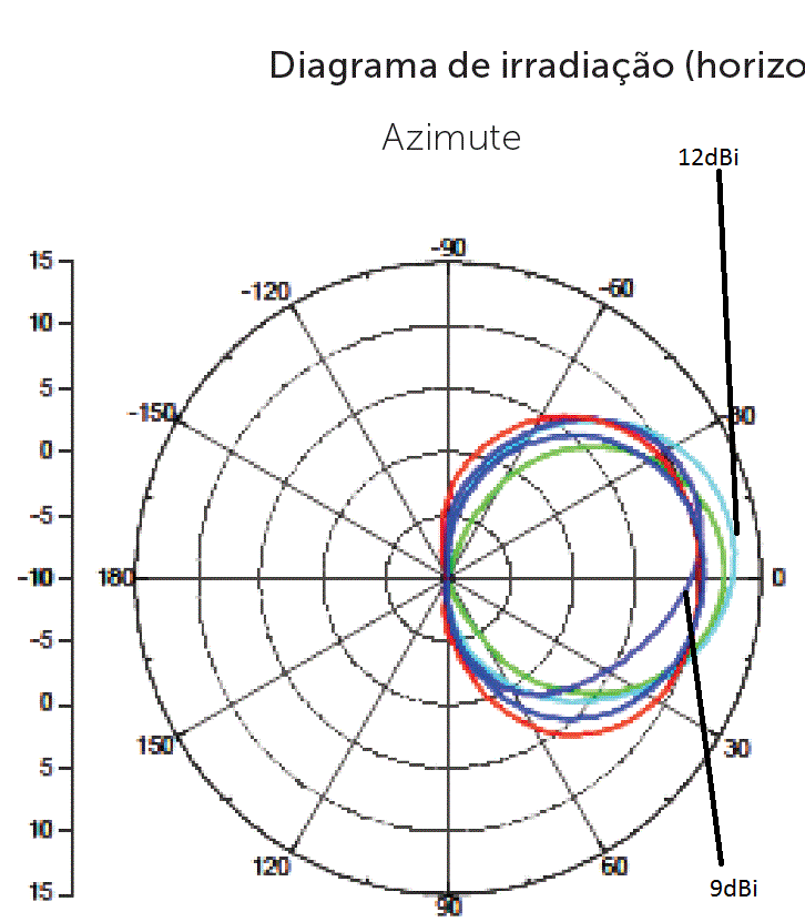

    Se a omni não tem exatos 13dBi pra todo angulo, a CPE tem?
    Vejamos o datasheet:
    http://www.intelbras.com.br/sites/de..._5000_site.pdf
    Analisa assim:
Nome:	         wom.gif
Visualizações:	487
Tamanho: 	61,6 KB
    Essas linhas com cores diferentes é pra ser "cada cor uma frequencia", infelizmente os noobs do design que fizeram o PDF pelo visto não valorizam dado técnico e não colocaram a legenda das cores (Pombas Intelbras, eu tente te defender mas vocês colocam baladeiro analfabeto pra fazer PDF pra colocar no site? Pqp!), não dá pra saber a que frequencia esse azul de 9dBi se refere mas chuto que seja 5,1GHz, e o verde de maior ganho seja 5,7GHz.
    NS e NS Loco, e também SXT, tem essa variação de 1 ou 2dBi conforme a frequencia. A maior variação existe conforme o angulo, mas CPE sempre se alinha de olho no sinal, na posição que dê mais sinal (Setorial ou omni não dá, se coloca ela no alto e nunca mais mexe).
    Enfim, não dá pra ser ingenuo de pensar "Tenho NS Loco a 3Km e funciona". Oras, se pegar um angulo de 13dBi da omni, e colocar numa frequencia de menor VSWR, e a CPE estiver num canal onde tem 13/16dBi mesmo, vai ter alcance muito maior que de pegar num angulo onde a omni tem só 7dBi da omni, e num canal onde a CPE tem só 9dBi.
    Olha a diferença:
    Queda de sinal em 2Km: 116dBm. Essa queda é FIXA, seja rádio a 20dBm EIRP ou a 2000dBm EIRP a queda por distancia é sempre a mesma, ela só depende da frequencia (Em 5,1GHz talvez seria 115dBm, não é relevante).
    Radio a 20dBm, num angulo onde a antena tem 13dBi: 33dBm EIRP
    33 - 116 = -83dBm no ar
    Se a CPE está num canal onde tem 12dBi, aumenta 12dBm.
    -83 + 12 =- -71dBm de sinal
    Já se for 20dBm do radio, num angulo onde a omni tem só 7dBi de ganho, dá 27dBm EIRP.
    27 - 116 = -89dBm
    Se a CPE está num canal onde tem só 9dBi de ganho, vai aumentar 9dBm o sinal.
    -89 + 9 = -80dBm
    -71dBm é suficiente pra conexão decente
    -80dBm dá uma conexão lixo que vai cair toda hora
    E aí, o problema é a CPE e omni ou é a configuração?

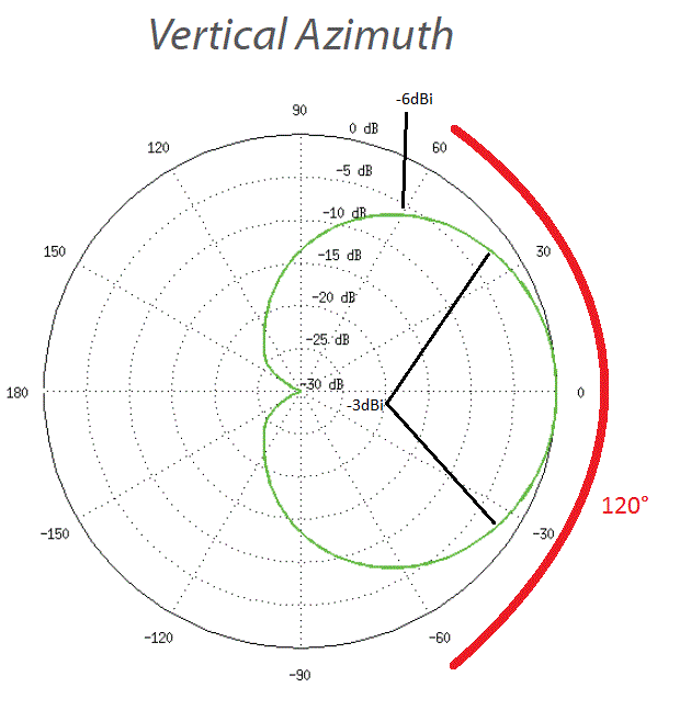

    Com setorial existe isso. Setorial tem modelo nominal (Nominal é o que dá NOME ao modelo) geralmente com o angulo de meia-potencia. Isto é, se reto pra frente a setorial tem ganho de 17dBi, você mede na lateral onde ela vai ter metade dessa potencia, e 50% de potencia na escala decibélica é 3dB a menos. Ou seja, se lá pelos 46° pra esquerda, e 46° pra direita o sinal cai 4dBm com relação ao sinal reto na frente, isso indica 4dBi a menos de ganho, você entende que 45° pra cada lado tem 3dBi a menos, então o angulo de 90° é o "angulo a meia-potencia".
    Ou seja, TODA setorial 60, 90 ou 120° tem PELO MENOS 3dBi de variação no ganho.
    No caso das UBNT e antenas mais recentes da Oiw, Computech e cia, o angulo NOMINAL é na verdade 1/3 da potencia, ou 6dB a menos. Pode ver o datasheet das Airmax Basestation, a partir de uns 40° pra cada lado o ganho é 6dBi menor que pra frente!
    Ou seja, uma setorial 16dBi tem na verdade apenas 10dBi nuns angulos.
    E... elas também tem ganho diferente conforme o canal, essa informação é aquele detalhe no datasheet: Ganho: 16dBi (+ - 2dBi)
    Ou seja, existe 2dBi a mais ou a menos conforme a frequencia usada. A uns anos alguém mediu o ganho com precisão e determinou que nuns pontos (Angulos) a setorial 16dBi tinha na verdade 8dBi lá pelos 5,2GHz.
    Se por acaso a setorial do concorrente está no angulo de maior ganho, e num canal de maior ganho, e sua omni está num angulo de menor ganho, a diferença será gigante mesmo.
    E também tem que ver que você pode estar operando com potencia decente no rádio tipo 17dBm, e o concorrente ser um idiota poluindo tudo usando potencia pra noob/looser tipo 28dBm (Colocar isso numa setorial de 20dBi em area urbana é coisa de gente muito estúpida, tão idiota quanto som automotivo alto incomodando a vizinhança).
    Aumentando a potencia de 17 pra 27dBm (Ingorando regulamentações legais) o sinal na CPE deve aumentar 10dBm. Se não aumentar é porque o firmware limitou.
    (Porque até a perda por visada parcial indepente da potencia. Uma visada parcial derruba 10dBm o sinal, digamos, seja com AP a 10dBm EIRP ou a 50dBm EIRP)
    Pra comparar Wom e NS você tem que colocar os 2 no MESMO lugar, e não apenas comparar o desempenho deles em clientes diferentes, porque reflexo atrapalha muuuuuuuuito, um CCQ baixo pode ser culpa disso, efeito multipath (Que em teoria até tem como diminuir o sinal, mas na prática nunca ví, só quando o reflexo está dentro da primeira zona de fresnel (100% dela).

    Boa explicação @rubem quando vc sitou sobre omini dizendo que em em determinado angulo a omini perdia qualidade na irradiação do sinal logo imaginei se as setoriais iriam ter esse mesmo problema e vc respondeu logo em seguida. @rubem é até uma pergunta estupida porém a muito tempo já venho me questionando como vc sitou que com as setoriais de N's marcas então mesmo eu fechando 360° na torre eu ainda iria ter um ponto sego + perda de sinal? como vc disse que as setoriais de 17 dbi são meia bocas rsrs que em determinado angulo a pessoa teria atenuação ou seja perda de sinal de 6dbi tanto para um lado quanto para o outro séria isso? E também tem uma perda no canal por está usando indevidamente interessante esse conceito a do canal eu já sabia agora a das setoriais não.
    Padrão Re: IntelBras x UBNT
    Eu não diria que as antenas tem desempenho ruim nalguns ângulos, elas só tem ganho menor.
    O problema desse ganho menor é enganar quem não lembra dele.
    No caso de uma Airmax Basetation, até a homologação fala:
    http://sistemas.anatel.gov.br/sgch/H...coCert=9804995
    Ganho mínimo: 14,7dBi Angulo de meia-potencia: 73°
    A meia-potencia seria onde tem 3dBi a menos que na frente:
Nome:	         bs.gif
Visualizações:	635
Tamanho: 	23,0 KB
    (Esse diagrama é da Airmax Basestation 16dBi 120°, mas na prática ela tem em meia-potencia só uns 70 a 80° IGUAL as basemax vendidas como 90° (A 17dBi tem 73°, e a 20dBi tem 77°, tá n homologação))
    Se você colocar 3 120° ou 4 de 90° dca Ubiquiti, é só lembrar que no fim do ganho de cada uma vai ter 6dBm a menos de sinal, isso não é tão problemático, é só não se fiar em "Cliente fulano tá a 3Km e tem sinal -70dBm, então o cliente ciclano vai ter esse sinal afinal também está a 3Km, apenas de estar em outra direção". Pode ser que o Fulano está na frente então tem -70dBm, mas o Ciclano está na beirada, então ele terá -76dBm, que é sinal ruim demais.
    Quem se escraviza com apenas 1 CPE sofre muito com isso, distancias diferentes deviam exigir CPE's com ganhos diferentes, uma com 8dBi, uma com 13dBi, uma com 16dBi, uma com 20dBi, uma com 24dBi, isso seria perfeito.
    E a diferença de ganho conforme polarização (Numa polarização tem 16dBi, na outra tem só 10dBi) gera isso aqui:
Nome:	         airos.jpg
Visualizações:	428
Tamanho: 	14,7 KB

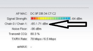

    Quem for ingenuo de acreditar que o sinal é -64dBm vai ter uma rede ruim, porque o sinal real aproveitável é -71dBm. São 7 dBm de diferença, faz toda a diferença.
    (E nesse caso está em MCS12, que é esses 78M de datarate. MCS12 tem sensibilidade de uns -84 a -86dBm em Ubiquiti, se aplicar uma margem de sinal de 20dBm que dizer que o sinal mínimo devia ter uns -64 a -66dBm. Só que... nesse caso tem -71dBm, e olha como está o CCQ: Ruim demais, em 80%, simplesmente porque tem -71, que é apenas 13 a 15dBm de margem (Com relação a sensibilidade). Nesse caso o ruído está em -96, tem um SNR de 25dB (-96 pra -71), que pra MCS12 é suficiente, então ruído NESSE CASO não deve ser problema. O problema nesse caso deve ser sinal insuficiente (E o signal strenght enganando)
    Toda setorial tem angulo nominal (Que dá nome ao modelo) de pelo menos 3dBi a menos, em setoriais MIMO de 2011 pra cá elas tem o angulo nominal informado com 6dBi a menos, isso só é um problema sério se você não tem antenas de ganhos maiores pros clientes em potencial que ficam onde tem esse ganho 6dBi menor, 6dBi a menos na setorial tem que compensar com 6dBi a mais na CPE pra dar o mesmo nível de sinal.
    Alias, na imagem acima da setorial 16dBi 120° dá pra ver que em 180° ela ainda está em apenas -13, se tem 16 é 16 - 13 = 3, ou seja, se você usar só 2 basestation dessas ela vai ter 3dBi pros lados, e acredite, com 3dBi de antena dá pra conectar com NS Loco a 500m! Precisa de mais de 500m de alcance nessa direção? Nanobeam 19dBi deve conectar em 1Km. Precisa mais? Se usar Nanobridge 25dBi pode conectar a até 1,5Km. O ganho baixo de uma antena é compensado pelo ganho alto da outra.
    (O problema de fazer isso é: Se tivesse 3 setoriais 120° (Ao invez de 2), o pior ganho de uma 16dBi seria 10dBi, e com 10dBi de ganho você poderia usar nesse cliente a 1,5Km algo bem mais barato que Nanobridge, um Nanostation Loco M5, daria o mesmo sinal. Ou seja, ou você gasta em setorial, ou em CPE mais cara. Uma setorial + radio de R$ 1200 geralmente é mais em conta que uma diferençça de R$ 150 em 10 CPE's (De NS Loco pra Nanobeam 19dBi já tem essa diferença, imagina com ganho maior))
    Que dá pra viver com os baixos ganhos na bordas das setoriais isso dá, mas tem que sempre lembrar delas e estar pronto pra colocar CPE de maior ganho naqueles locais.
    Não sou tão fã de misturar pol. simples com dupla, mas se é pra ter baixo custo defendo o seguinte: Usando setorial de 12 a 16dBi: Cliente até 1,5Km com NS loco M5, cliente até 2Km com SXT 16dBi, e cliente acima disso com Airgrid 21dBi (Talvez 27dBi pra algo acima de 5Km). Provavelmente será só 2 ou 3 com Airgrid, pra 15 com NS ou SXT (Ambos de dupla-polarização), se usar AP Mikrotik na base você pode selecionar um datarate de pol. simples (MCS4) e um de dupla (MCS12). Se for AP Ubiquiti você é obrigado a deixar o automatico ativo, e ter tudo que é datarate mudando na torre (Setando o MAX como MCS12 não vai passar disso, o problema é que o Airgrid vão receber tentativa de comunicação com MCS7, que vai dar um CCQ baixo em digamos 3Km. Essa mistura então só deve prestar com AP MK.
    Se for pra se aprisionar com marca eu diria que com UBNT é melhor, já que tem NS Loco de 13dBi, tem Nanobeam de 16 e 19dBi, tem Nanobridge de 22 e 25dBi, tem PowerBridge de ganho maior, então dá pra usar UBNT em celula mista urbana-rural, de 300m a 20Km, sem problema, é só usar ack-timeout maior que no máximo vai ter 4ms na area urbana, delay irrisório perto do resto do delay pelo interior do brasil (Eu estou a 200ms do Google, 4ms a mais não são nada nada nada).
