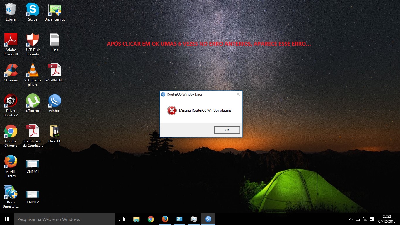

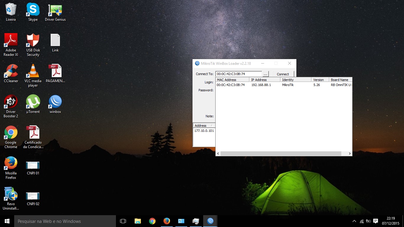

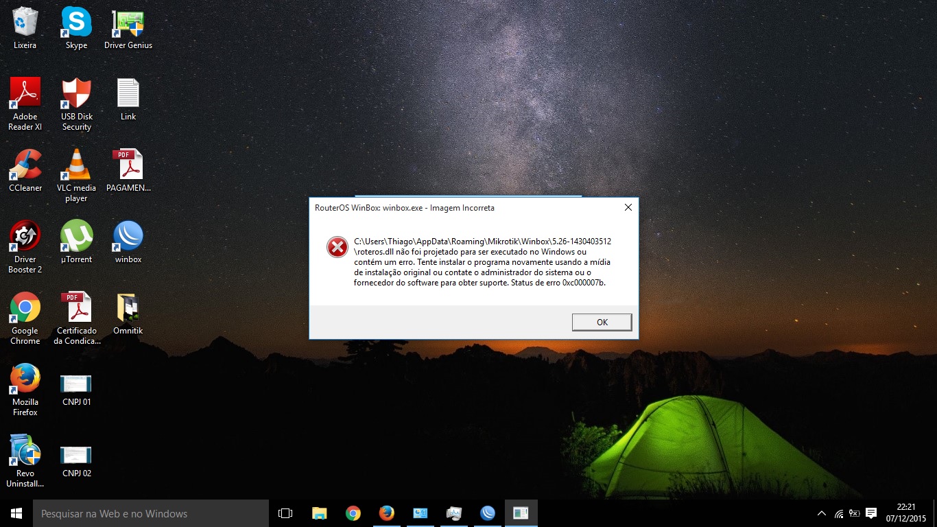

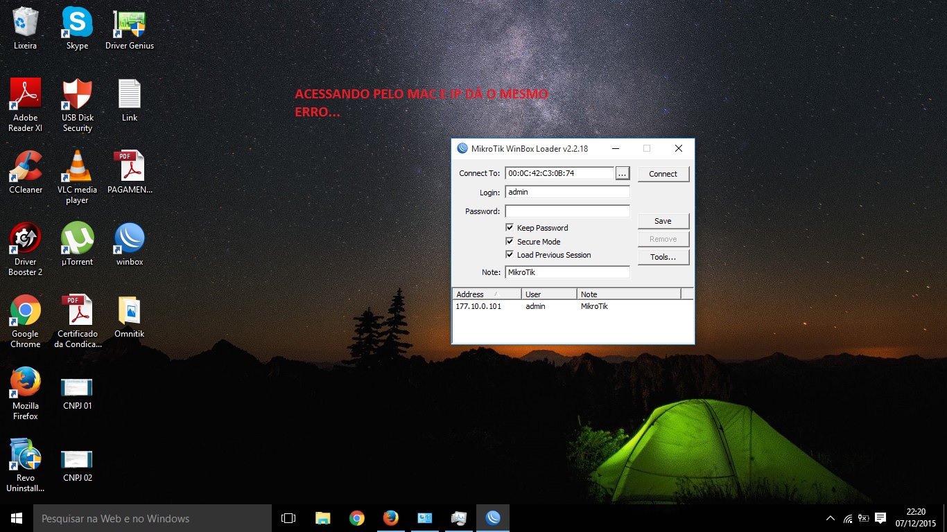

    Boa noite pessoal, tenho uma omnitik e desde ontém que tento acessa a mesma e todas as vezes sem sucesso.
    Aparece uma mensagem de erro sobre o qual pesquisei e não encontrei nada parecido.
    Segue abaixo as imagens com os erros apresentados.

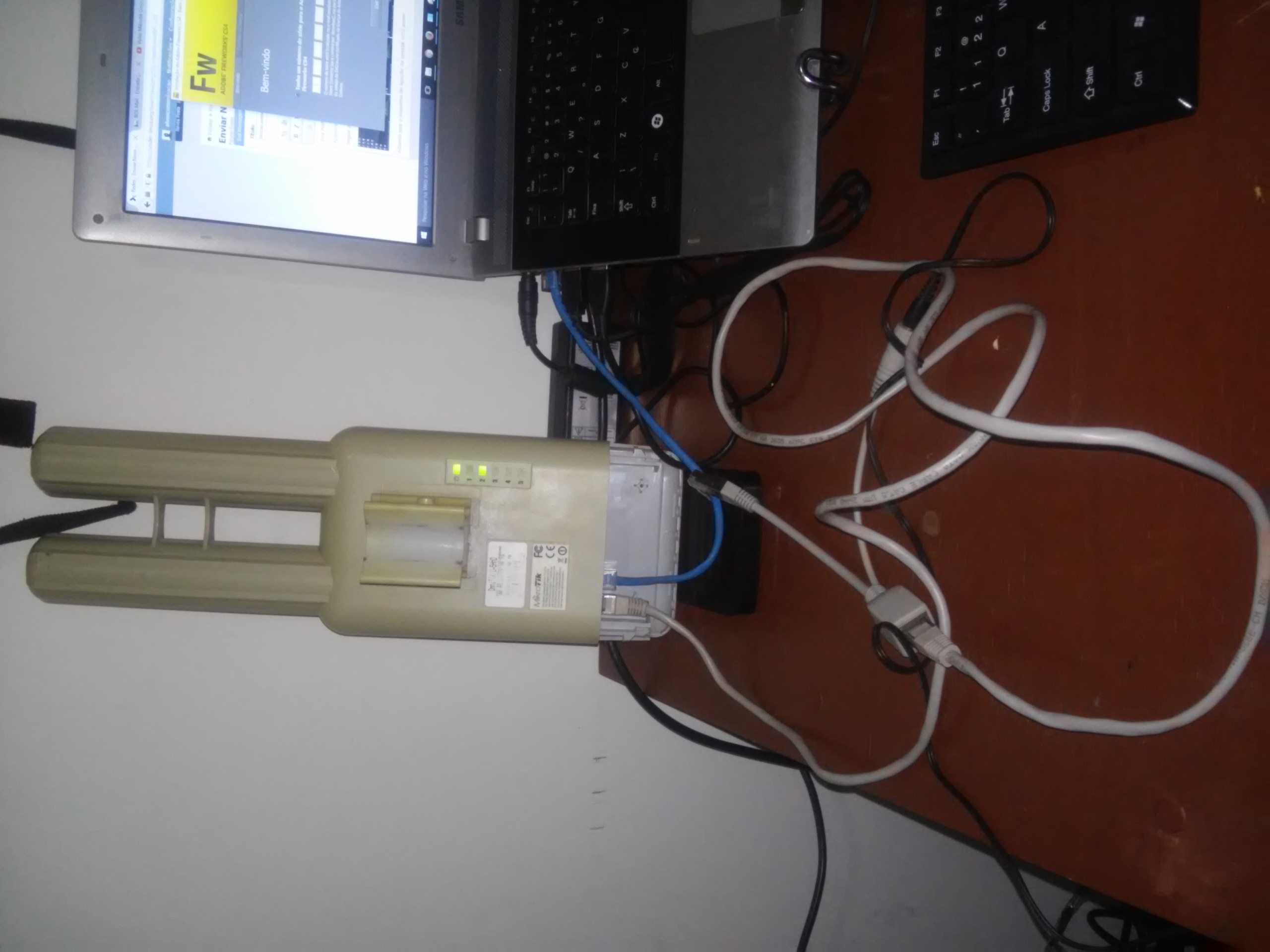

    Adianto que o esquema de ligação da omnitik está de acordo com a imagem abaixo:

    Atualiza o Firmware dela para a versão mais recente no site da mikrotik. Faça a atualização por outro computador e depois tente acessar novamente pelo Windows 10. Faça a atualização pelo Windows 7, por exemplo.

    Negão clica no winbox com o botao direito e manda executar em modo de compatibilidade com wind xp.
    Se não der certo, baixe uma versao mas antiga do winbox a nova ja tive problemas

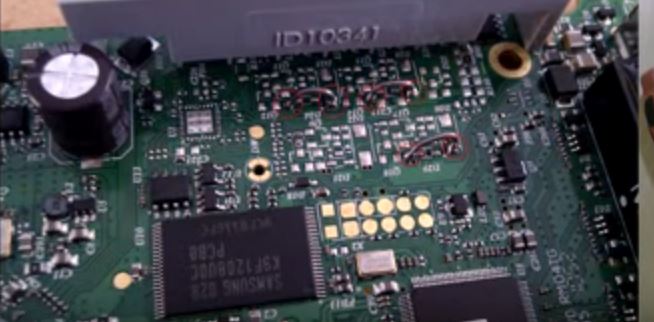

    Amigo fiz quando quebrei o reset da minha , mais o reset interno parece um reset mais profundo. Vamos la onde esta marcado na foto voce deve colocar um Bom Bril no meio ( faça trouxinha coloque no meio ) em seguida ligue a fonte poe isso fara um reset na placa , pelo Barrulho sonoro vc sabera quando foi dado o reset não tem erro em seguida e so acessa pelo winbox novamente Boa sorte att amigo pedro Clique na imagem para uma versão maior
