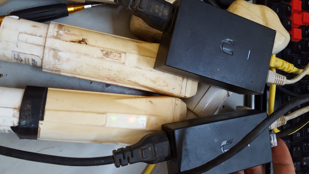

    Fala galera, peguei um lote de AirGrid's a primeira vista com defeito.
    Utilizei uma fonte GP-A240-050, aquela padrão com botão reset e ela sempre entra em TFTP direto, quando consigo ligar sem entrar em TFTP funciona por alguns minutos e logo depois reseta, tentei de tudo, remover Virus, trocar por outra fonte do mesmo modelo, trocar os cabos e nada.
    Porém tenho uma GP-B240-100 aquela maior, e pra minha surpresa as AirGrid funcionam normal, alguém sabe o porque?
    E como fazer pra elas funcionarem nessa fonte a240-050? Tenho várias delas e apenas uma da maior...

    O estranho que com a fonte maior funciona normal. A diferença das duas é que a pequena tem 0,5A e a outra 1A, pq sera que essas AirGrid's só funcionam com 1A? tenho umas 15 assim.
