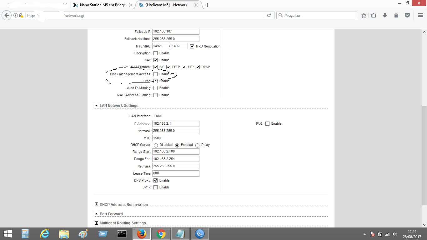

    se for radios ubiquit tem uma caixa isolação de clientes pode ser isso, se ñ esta em portugues pode aparecer com outro nomeClique na imagem para uma versão maior
Nome:	         print.png
Visualizações:	108
Tamanho: 	61,5 KB
    Padrão Re: Nano Station M5 em Bridge Ajuda
    Citação Postado originalmente por luti1901 Ver Post
Nome:	         print.png
Visualizações:	108
Tamanho: 	61,5 KB
    Consegui acessar amigo, muito obrigado.
