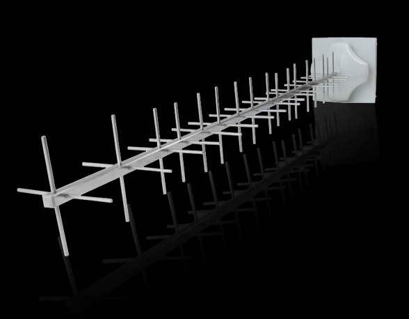

    Alguém usa essa antena da ubiquiti?
    Só presta pra PTP? Dá pra usar no lugar de basestation de boa?
    Vou comprar o rocket M9 e estou pensando em comprar essa antena. Se os amigos que utilizam poderem dar mais detalhes
    se é boa e se compensa usar...
    Obrigado!

    Pois é, estive pensando nas operadoras de celular, só que estou em mente de usar é na roça. Lá não pega nenhum sinal celular e sem chances para pegar algum dia. rsrs
    O meu projeto é jogar um ponto a ponto com rocket dish(30km), e lá colocar essa M9 pra distribuir sinal, pois lá tem muitas árvores nos clientes.

    Ela é altamente direcional; teriam que estar todos clientes na mesma direção, e usarem equipamentos de 900 Mhz.

    Amigo, essa antena é DIRECIONAL. não é indicada para a sua necessidade (além de não ser homologada pela Anatel).
    O que precisas são antenas setoriais que tem ângulo de abertura correto para distribuir.
    Faça um cluster de nano loco m900 cobrindo 360º da sua torre.
    Nos clientes pode usar kit homologado 900mhz, ou radios parks 900mhz homologados.

    Obrigado aos amigos pelas dicas. Vou procurar antenas homologadas de 900mhz para poder usar. Melhor prevenir!
